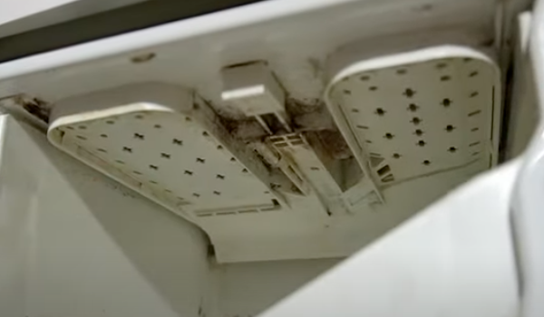

10. Einspüldüsen prüfen, wenn die Waschmaschine kein Wasser bekommt
Oberhalb der Waschmittellade befinden sich die Einspüldüsen. Durch Waschmittel, Weichspüler & Co. können sich diese mit der Zeit zusetzen, was dazu führt, dass Ihre Maschine kein Wasser mehr bekommt. Ziehen Sie zur Prüfung die Waschmittellade heraus und nehmen Sie die Einspüldüsen genau unter die Lupe. Sind die kleinen Löcher verstopft, sollten Sie diese reinigen, damit das Wasser wieder ohne Behinderung in die Waschmittellade fließen kann.
