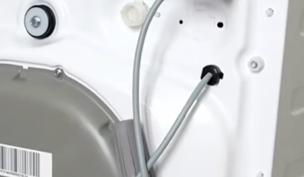

Transportsicherung wurde nicht gelöst
Gerade bei einer neuen Waschmaschine oder nach einem Umzug kann die Transportsicherung der Waschmaschine noch aktiv sein. Die Sicherung sorgt während des Transports der Maschine dafür, dass die Waschtrommel nicht hin- und her rollt. Diese Schrauben an der Rückseite der Maschine müssen entfernt werden, damit die Waschmaschine ordnungsgemäß schleudern kann. Prüfen Sie daher vor der ersten Nutzung des Geräts, ob die Transportsicherung ordnungsgemäß entfernt wurde.

Transportsicherung entfernen
Falls es sich um eine neue oder kürzlich transportierte Maschine handelt: Entfernen Sie die Transportsicherungsschrauben an der Rückseite der Maschine.
