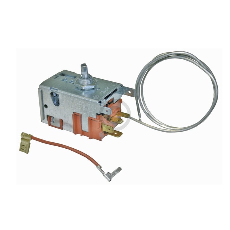

Eigendiagnose:Thermostat defekt, Eine 4,4 kg Gans führte zu Dauerbetrieb und zu -8°C im gesamten Kühlschrank. Vielleicht hätte sich nach der kompletten Einfrierung der Gans wieder die normale Temperatur eingestellt?... 1.Versuch mit Thermostat K59-H1342 Ranco Bosch, Siemens, Neff, EFS Gruppe, Küppersbusch Die beiden verschiedenen Bilder links unter dem Artikel führten zu meiner Verwirrung. Verschiedene Anschlussbilder. Da keine weiteren Infos habe ich das Teil zurückgeschickt. Umgehend das Geld zurückbekommen. Und 2.Versuch mit Thermostat 077B6510 Danfoss 00167231 167231 Bosch, Siemens, Neff, Küppersbusch gemacht. Hier stimmt das Anschlussbild mit meinem OT überein. Das OT-Teil kam schneller als die Post erlaubt. Zusammengestöpselt, KS gereinigt (vor allem auch die "grüne" Abtropfschale), Gans anderswo in einen Tiefkühler geschafft, eingeschaltet -> läuft bestens. Entsteht die Frage:War die Gans zu groß für so ein kleines Tiefkühlfach? Lag der Dauerbetrieb an der zu großen Gans für den zu schwachen KS? Alles sehr geheimnisvoll. Vielleicht sollte nochmal jemand auf die Bilder schauen. Da passt m.E. was nicht so recht zusammen. Jedenfalls für mich als Laien. Es muss eben "idiotensicher" sein. Ansonsten alles bestens. Nach Siemens-Abwasserpumpe nun Miele-KS-Thermostat in kürzester (Netto)Zeit :-) repariert.

Das Ersatzteil kam wahnsinnig schnell, so dass der defekte 35 Jahre alte Bosch Kühlschrank innerhalb 24 Stunden nach Funktionsausfall repariert werden konnte durch Ausbau des defekten Thermostaten und Einbau dieses neuen wxtrem schnell gelieferten Thermostaten. Ich bin Laie und habe den Einbau fachgerecht hinbekommen, sodass unser Kühlschrank wieder voll funktionsfähig und wie neu läuft. Mein Freu war begeistert und hat mich zum Essen eingeladen. Ich kann diesen Ersatzteilshop daher nur wärmstens weiter empfehlen.

Die Vermutung von mir war, dass der Thermostat des Kühlschranks ausgefallen war, weil dieser Kühlschrank im Dauerbetrieb lief und sich automatisch nicht mehr abschaltete und deswegen stark vereiste und nicht mehr abtaute. Nach Einbau des neuen Thermostaten hat sich meine Vermutung bestätigt, dass es an den alten 'Thermostaten lag.
