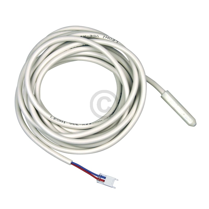

Temperaturfühler an Verdampfer LIEBHERR 6942014 für Gefrierschrank KühlGefrierKombination
Dieser Sensor mit Kabel 3400 mm sitzt am Verdampfer des Gefrierteils der Kühl-Gefrier-Kombination bzw. im Gefrierschrank.
Wird nach Abverkauf durch Reparatursatz 9590214 ersetzt.

Kühlschrank kühlt nur auf SuperCool und nach dem Einschalten.
Verdampferfühler kaputt, liefert falscher Werte. Mit Ohmmeter gemessen sind die Werte sogar von der Messpolarität abhängig !!
30 bis 60 Minuten
Leicht - Machbar für den Heimwerker
Kleine Stecknuss für die oberen Schrauben des Kühlers (nur die beiden ganz unteren bleiben drinnen).
Befestigung der Elektronik (Schrauben links und rechts unter Kappen; Kühlschranktür ganz öffnen) demontieren.
Elektronik nach vorne abziehen und um 180° nach oben am Kühlschrank ablegen,
Den Stecker des Verdampferfühlers (grün) abziehen.
Abdeckung des Fühlers hinten im Kühlschrank demontieren (Schraubenzieher abhebeln) Fühler nach hinten rausziehen.
Neuen Fühler mit Stecker an den alten Fühler mit Isolierband montieren und dann von vorne bei der Elektronik das Kabel des alten Fühlers vorsichtig rausziehen (damit zieht man den neuen Fühler rein.
Den neuen Fühler anstecken und den Fühler von hinten selbst wieder in den Kühlschrank rein schieben und befestigen wie der alte befestigt war. Abdeckplatte drauf drücken.
Hinten das Fühlerkabel befestigen wie es vorher war und den Kühler wieder mit den Schrauben befestigen.
