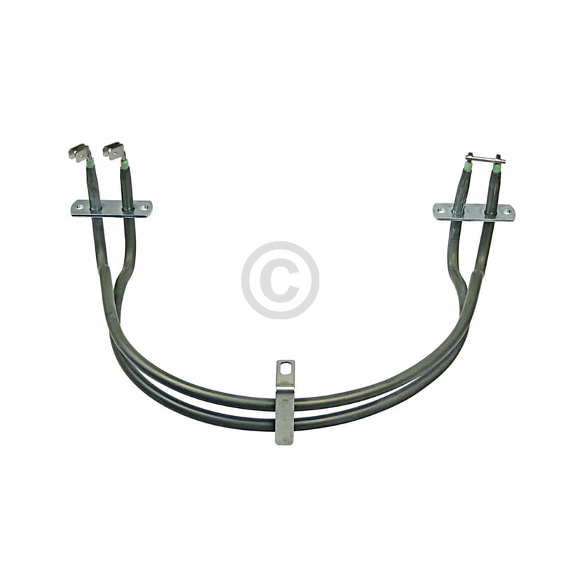

Heizelement Heißluft 1700W 00494643 494643 Bosch, Siemens, Neff
47,09 €
Heizelement NEFF 00494643 Heißluftheizung IRCA 6152R212 für Backofen
00494643
Außen-Ø:
190 mm
Innen-Ø:
175 mm
Flansch:
Breite x Höhe: 45x17 mm
Flansch:
Befestigungsabstand (Lochabstand): 36 mm
Flansch:
Anschlussabstand: 12 mm
Werte:
1700 Watt, 240 Volt

Umluftbetrieb heizte nicht, Ventilator funktionierte. Letztendlich hat sich das Material der Heizspirale aufgelöst. Vor Bestellung hab ich den Ofen hinten aufgeschraubt und die Heizspirale abgesteckt und durchgemessen: Voller Widerstand, daher defekt. Der Austausch der Heizspirale hat das Problem gelöst.
