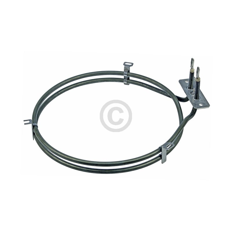

Ringheizelement für Umluft im Backofen ersetzen
Problem war, dass bei Umluft die Heizung nicht funktionierte. - Strom abgeschaltet - Rückwand abgeschraubt - Rotes, Gelbes, Schwarzes Kabel mit isolierter Zange von der Ringheizung abgezogen - Mit Multimeter eine Durchgangsmessung an den beiden Steckplätzen der Heizung durchgeführt = kein Durchgang, auch die Widerstandsmessung zeigte kein Ergebnis - Heizung ausgebaut (Im Backofen Fettfilter und Rückwand mit zwei Schrauben, dann Ringheizung mit 5 Schrauben gelöst, nach vorne entnommen) - Optische Prüfung: Heizung war mit zwei Löchern durchgebrannt (siehe Foto) - Neue Heizung gemäß entsprechender Bezeichnung bestellt und eingebau - Alles funktioniert wieder bestens! Die hier bestellte Heizung für die Umluftfunktion passt genau und ist einfach einzubauen. Natürlich ist etwas handwerkliches Geschick erforderlich und wenig Werkzeug! IMMER SICHERSTELLEN, DASS DER STROM AUSGESCHALTET IST!!!

Umluft-Heizung funktioniert nicht. Neue Ringheizung eingebaut. Alles funktioniert wieder!
Dauer 30 bis 60 Minuten
Schwierigkeit Leicht - Machbar für den Heimwerker
Benötigte Werkzeuge Kreuzschlitz Schraubendreher und zusätzlich Akku-Schrauber mit Bit für Montage. Multimeter für Prüfung der Heizung.
