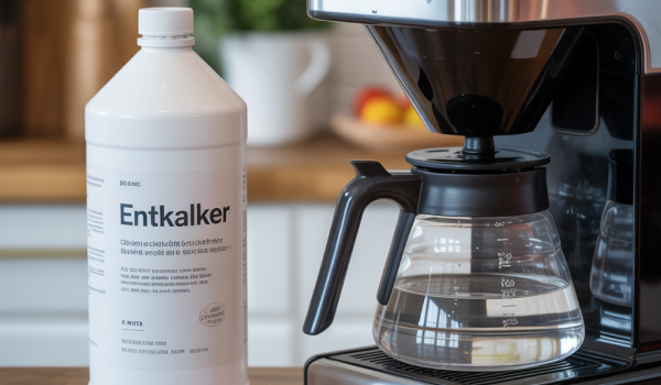

Filterkaffeemaschine entkalken – Schritt-für-Schritt-Anleitung
  1. Füllen Sie den Wassertank Ihrer Filtermaschine mit Wasser und Entkalker (Mischverhältnis lt. Anweisungen auf der Verpackung des Entkalkers).
  2. Legen Sie einen Papierfilter in den leeren Filterkorb der Kaffeemaschine.
  3. Setzen Sie die Kaffeekanne ein und lassen Sie die Lösung bis zur Hälfte brühen.
  4. Wenn die Hälfte der Lösung durchgelaufen ist, schalten Sie das Gerät aus und lassen es ca. 20-30 Minuten stehen.
  5. Schalten Sie anschließend die Maschine wieder ein und beenden Sie den Brühvorgang.
  6. Schütten Sie die volle Kanne mit dem Entkalker-Wasser-Gemisch aus.
  7. Wiederholen Sie nun die Schritte 1-6 noch ein bis zwei Mal, jedoch ausschließlich mit Leitungswasser ohne Entkalker. Das sorgt dafür, dass sämtliche Reste des Entkalkers wieder entfernt werden.
  8. Spülen Sie die Kaffeekanne einige Male mit heißem, klarem Wasser aus.
Filterkaffeemaschine mit Entkalker entkalken

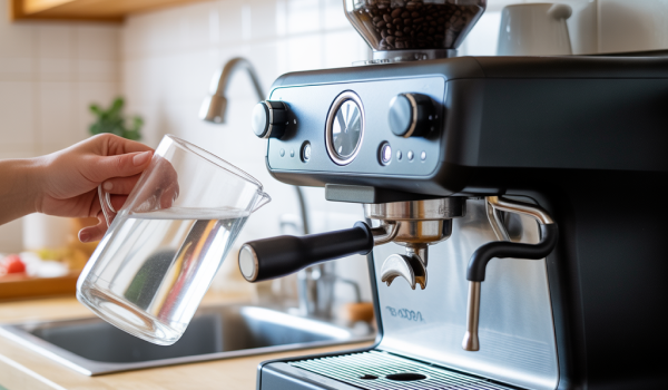

Kaffeevollautomat entkalken – Schritt-für-Schritt-Anleitung
  1. Füllen Sie den leeren Wassertank mit der empfohlenen Menge Wasser und Entkalkungsmittel (siehe Anleitung/Herstellerangaben).
  2. Stellen Sie den Tresterbehälter unter den Kaffeeauslauf und gegebenenfalls unter den Dampfauslass.
  3. Aktivieren Sie das Entkalkungsprogramm über das Bedienfeld der Maschine. Wenn kein automatisches Programm vorhanden ist, folgen Sie der Anleitung des Herstellers für einen manuellen Entkalkungsprozess.
  4. Lassen Sie die Entkalkungslösung komplett durchlaufen.
  5. Leeren Sie den Tank und spülen Sie diesen aus, sobald das Programm abgeschlossen ist oder der Automat Sie dazu auffordert.
  6. Füllen Sie den leeren Wassertank erneut mit frischem Leitungswasser.
  7. Starten Sie den Spülzyklus und wiederholen Sie den Spülzyklus, falls noch Spuren des Entkalkungsmittels zu sehen sind.
Kaffeemaschine mit Entkalker entkalken
