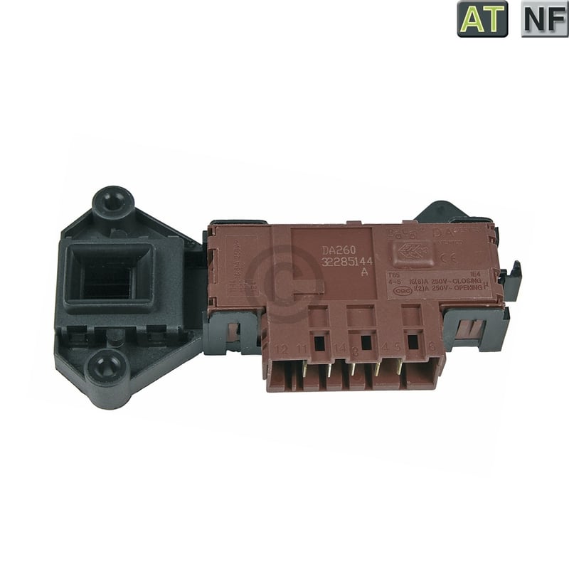

In diesem Video zeigen wir euch den kurzen Weg, wie Ihr die Türverriegelung eurer Waschmaschine einfach tauschen könnt. Bei einigen Geräten könnt Ihr diese Variante der Reparatur wählen!
Auch die Türverriegelung eurer Waschmaschine kann einen elektrischen oder auch mechanischen Defekt erleiden.
Schaut im Vorfeld auf jeden Fall, ob der Haken direkt am Bullauge noch intakt ist. Wenn dieser weg- oder angebrochen ist, dann kommt euer Fehler sicher nicht vom Türrelais bzw. der Türverriegelung.
1 zu 1 Einbau. Die olle Bauknecht läuft wieder wie am 1. Tag.
Besten Dank
Chris - 30.04.2024 08:20
Neues Leben für meine Waschmaschine ...
... dank neuer Türverriegelung (Originalteil).
Ich hatte mir zunächst ein etwas anders aussehenden Modell ausgeguckt, wurde aber vom
Support freundlich kontaktiert, das nach Kompatibilitätsliste universellere Nachfolgemodell zu nehmen.
Das war zwar etwas teurer, aber Storno und Geldrückgabe liefen einwandfrei.
Das Ersatzteil wurde nach Bestellung zeitnah geliefert. Kurzerhand eingebaut, passt.
Chris - 30.04.2024 08:05
Ein weiteres Leben für meine Waschmaschine ...
... dank neuer Türverriegelung.
Hatte mir anfangs eine etwas abgespeckte Version (mit weniger Kontakten aber gleicher Gehäuseform)
ausgeguckt, vom Support aber den Hinweis auf das aktualisierte (universellere, aber auch teurere)
Modell bekommen. Bestellung storniert, Geld zurückerhalten.
Die vorgeschlagene Alternative bestellt, zeitnah erhalten, eingebaut - funktioniert tadellos.
Materialbedingt scheint das Plasikgehäuse unter der Temperatur des Bimetalls zu leiden.
Immerhin ist die Maschine jetzt 18 Jahre alt.
Mit dem neuen Türschloss könnte sie noch eine Weile halten.
Mein kleiner Beitrag zur Nachhaltigkeit. Und: Kosten gespart.
Gerne wieder (in 6 Jahren).
Die Maschine ließ sich nicht aktivieren.
Steuergerät funktionierte augenscheinlich (LEDs aktiv, Programm wählbar), schaltete aber nicht ein.
Der Defekt hatte sich angekündigt. Offenbar leidet das Plastikgehäuse der Türverriegelung unter
den Temperaturen das Bimetalls. Bisweilen half ein Klaps vor die Tür.
15 bis 30 Minuten
Kreuzschlitz Schraubendrehe PZ 3
Chris - 30.04.2024 08:08
Die Maschine konnte nach Türschließung nicht aktiviert werden.
Steuergerät schien OK, Anzeigelämpchen waren einstellbar.
Der Defekt hatte sich angekündigt, bisweilen half ein sanfter Stoß vor die Tür.
