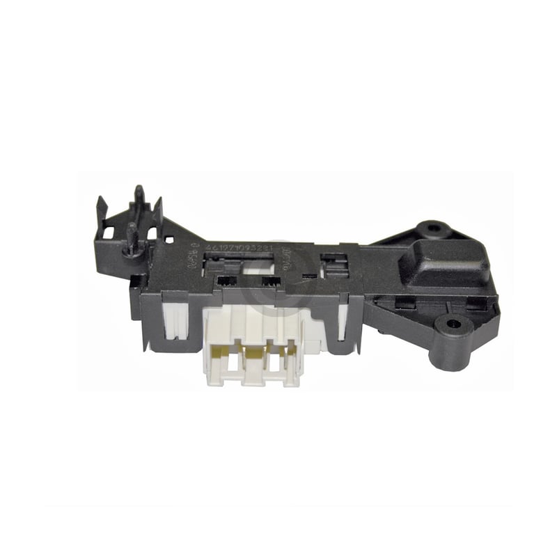

In diesem Video zeigen wir euch den kurzen Weg, wie Ihr die Türverriegelung eurer Waschmaschine einfach tauschen könnt. Bei einigen Geräten könnt Ihr diese Variante der Reparatur wählen!
Auch die Türverriegelung eurer Waschmaschine kann einen elektrischen oder auch mechanischen Defekt erleiden.
Schaut im Vorfeld auf jeden Fall, ob der Haken direkt am Bullauge noch intakt ist. Wenn dieser weg- oder angebrochen ist, dann kommt euer Fehler sicher nicht vom Türrelais bzw. der Türverriegelung.

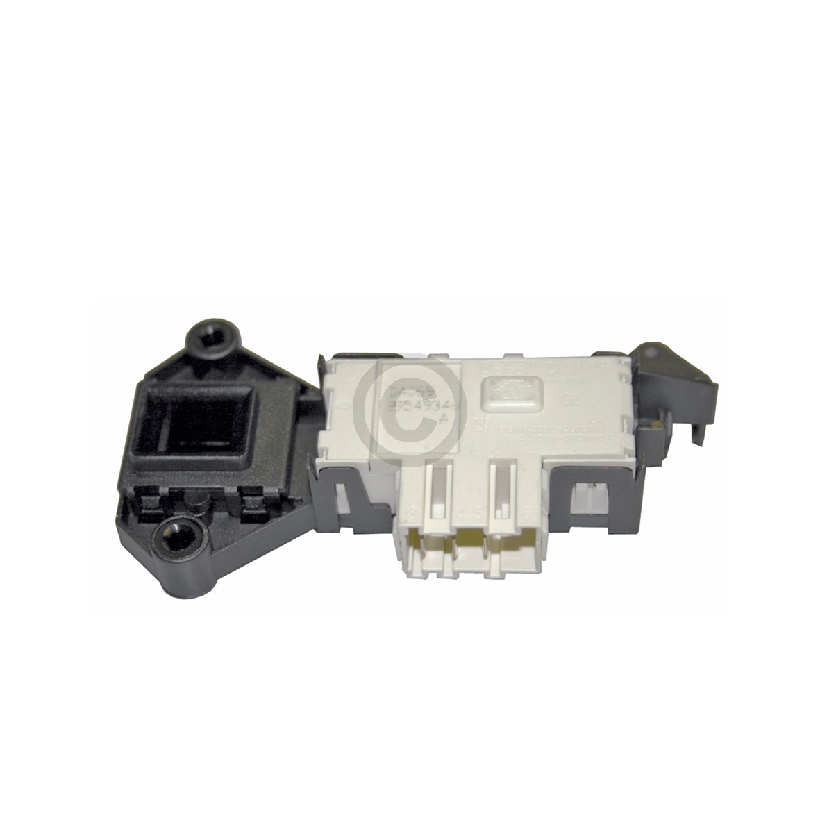

Passt perfekt! Bis auf die Farbe des Schalters (weiß statt rot) genau wie das defekte Teil.
Den defekten Schalter (Tür zu wurde nicht mehr erkannt) konnte ich übrigens durch auseinanderbauen des Schalters und Reinigen vorrübergehend wieder reparieren. Eine Dauerlösung ist das aber nicht weil das Heizelement (ja, wirklich!) im Schalter das Plastik verkohlt hat. Wenn die Maschine nicht dringend gebraucht wird, am Besten dieses Ersatzteil bestellen und die Post abwarten. Lieferung war zügig.
