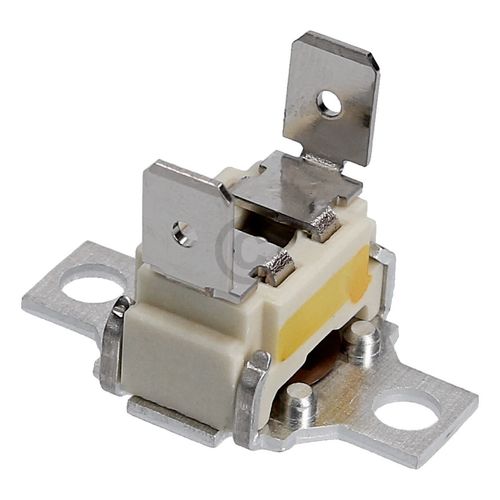

Euer Backofen Lüfter läuft ständig? In diesem Tutorial zeigen wir Euch, was Ihr tun könnt, wenn die Zwangsbelüftung Eures Ofens nicht mehr ein- bzw. ausschaltet.
Die Zwangsbelüftung ist ein Lüfter, der dafür sorgt, dass die Luft vorne über der Türöffnung heraus geblasen wird, damit sich die Wärme nicht staut. Diese Zwangsbelüftung wird über einen kleinen Thermostat bzw. Temperaturbegrenzer geschaltet, der oftmals Probleme macht. Wie Ihr diesen Thermostat ganz einfach selber tauschen könnt, zeigen wir Euch in diesem Video.

Der Lüfter des Einbauherdes lief bei uns ständig, das ging soweit, dass wir nachts die Sicherung ausschalten mussten. Dann im Internet gesucht, woran es liegen könnte und auf das Youtube Video von ersatzteilshop gestoßen. Super erklärt, einfach nachzuvollziehen. Teil gekauft, Herd ausgebaut, Teil gewechselt. Alles läuft super, Herd-Lüfter geht wieder an wenn heiß und aus wenn kalt. So wie er soll. Für unter 20 Euro statt für 200, wenn der Kundendienst kommt... Klasse!

Hab zuerst zwei Fühler bestellt und verbaut aber das hat das Problem nicht gelöst was aber mein Fehler war.Dann ein bisschen weiter gemessen und siehe da gefunden.Hab dann den Reparatursatz 10011733 bestellt und jetzt ist alles wieder okay.
