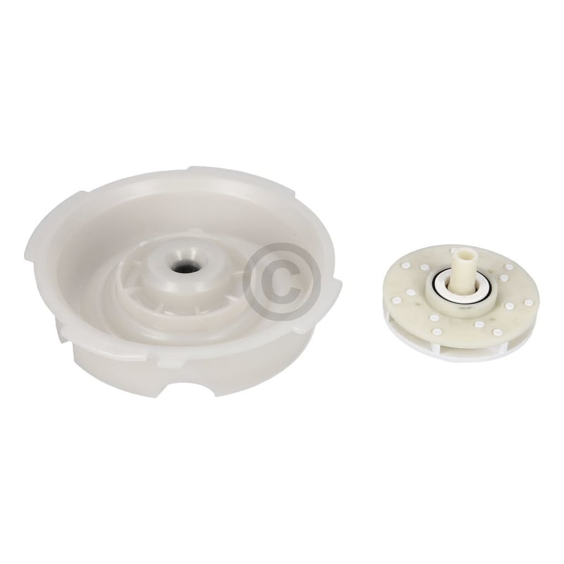

Pumpendichtsatz
Wenn sich das Pumpenrad zerlegt oder die Gleitringdichtung defekt ist, dann ist das das passende Teil. Bitte unbedingt das etwas teurere Originalteil bestellen, bei Nachbauteilen hatte ich schon einen eiernden Lauf des Rades, dann ist die Abdichtung nicht in Ordnung!

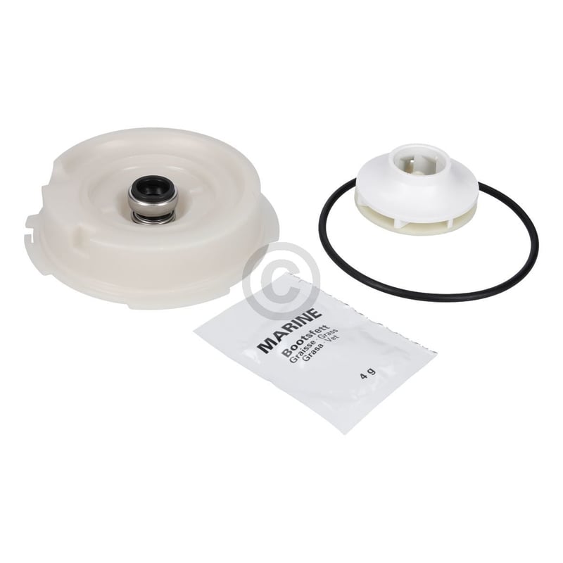

Unser 22 Jahre alter Siemens Geschirrspüler, der nur sehr wenig genutzt wird, ist kaputt gegangen. Das fehlerhafte Teil konnte identifiziert werden. Es war der Pumpendichtsatz (Pumpendichtsatz für Umwälzpumpe BOSCH 10013913 in Geschirrspüler 00419027). Die Prüfung über die Webseite ergab einen 100% Match mit dem Gerät. Innerhalb weniger Tage war das Ersatzteil bei mir und war schnell eingebaut, obwohl es im Internet als eine eher komplizierte Reparatur eingestuft wird. Danach hat es wieder funktioniert. Nach über 20 Jahren sofort das Ersatzteil zu bekommen ist unglaublich gut. Die Youtube-Support Videos haben auch sehr geholfen. Danke.
Verifizierte Bewertung
Originalteil - Super Service, auch nach der Bestellung!
Unser NEFF-Geschirrspüler hat mal wieder gestreikt, obwohl er "erst" 22 Jahre auf dem Buckel hat ;) Nach einer entsprechenden Internet-Recherche, in deren Verlauf ich auch auf das Video "Umwälzpumpe undicht - Bosch Siemens Spülmaschine Dichtsatz tauschen" des "Servicetechniker" gestoßen bin, lag der Verdacht nahe, dass der Fehler durch eine schadhafte Dichtung der Umwälzpumpe verursacht wird. Nach dem Ausbau der Pumpe hat sich der Verdacht erhärtet. Also habe ich auf Verdacht und voller Hoffnung den Dichtsatz bestellt. Mithilfe des Videos und der zusätzlichen Unterstützung des "Servicetechniker" (auch NACH der Bestellung) war der Einbau kein Problem. Allerdings kann ich nur bestätigen, was mein Vorredner bereits erwähnt hat: Vor dem Wiedereinsetzen des Pumpentellers darf dieser noch nicht in das Motorgehäuse eingerastet werden. Ansonsten lässt sich der Motor nicht montieren. Nach dem Zusammenbauen läuft die Maschine wieder einwandfrei. Vielen Dank!

Unser Geschirrspüler gab plötzlich seinen Geist auf. Bei Fehlersuche festgestellt das kein Wasser eingespritzt wird. Zerlegt, Fehlersuche und defekte Pumpe gefunden: Pumpenrad hatte sich zerlegt, daher keine Förderung. Hier im Ersatzteilshop fündig geworden. Bestellt, direkt online bezahlt und 24 Stunden später war das Teil bei mir. So schnell hatte noch Niemand geliefert. Spitze!!!!!!!! Preis hat auch gestimmt!!!!!!!!! Sicher verpackt!!!!!!!! Wenn ich wieder was benötige............... Shop ist gespeichert und wird weiter empfohlen!!!!!!!!!!!! Nochmals Danke für die äußerst schnelle Lieferung!!!!!!!! Schönen Vatertag 2022!

schnelle Beratung schnelle Lieferung super Support damit gelang die Reparatur im Handumdrehen und am Heiligabend funktionierte der Geschirrspüler wieder wie eine eins. Damit war Weihnachten gerettet. nur ein Hinweis zum Video. Die Gehäuseabdeckung darf nicht wie im Video gezeigt schon vor der Montage eingedreht werden, sonst klappt der wieder einbau nicht. Gerne wieder.
