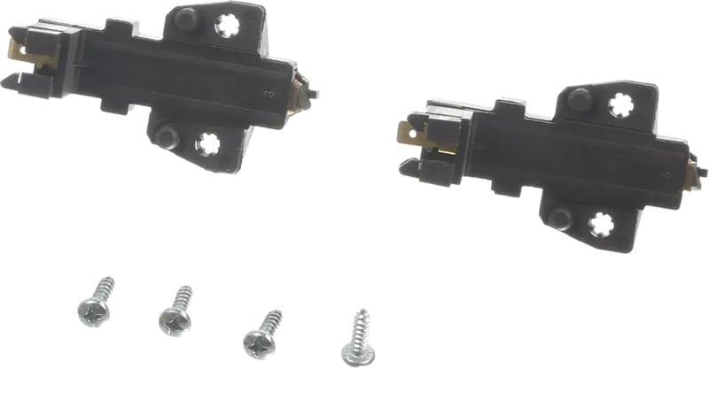

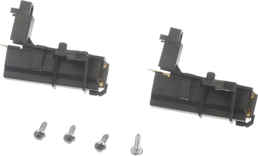

Im Gegensatz zu Motorkohlen mit kompletter Gehäuseeinheit, ist bei Kohlestiften mit Spannfeder schon etwas Fingerspitzengefühl gefragt. Um euch bei der Reparatur dieser Motorkohlen auch adäquat helfen zu können, haben wir euch dieses Video gedreht…
Die häufigste Ursache für eine nicht drehende Waschmaschine sind verschlissene Motorkohlen. Diese kleinen Bauteile sind für die Übertragung von Strom auf den Motor verantwortlich und können mit der Zeit abgenutzt werden. Wenn sie zu stark verschlissen sind, können sie keinen ausreichenden Kontakt mehr zum Anker herstellen, was dazu führt, dass der Motor nicht mehr dreht.
Es ist wichtig zu verstehen, dass es unterschiedliche Systeme für Motorkohlen gibt. Einige Motorkohlen haben eine kleine Kunststoffhalterung oben drauf, die man mit einem Seitenschneider abschneiden muss, um die Kohle freizulegen. Andere Kohlen sind hinten eingeklemmt und müssen erst nach vorne geschoben werden. Dies kann durch die Halterung hindurch schwierig sein, weshalb die Halterung geöffnet werden muss.
