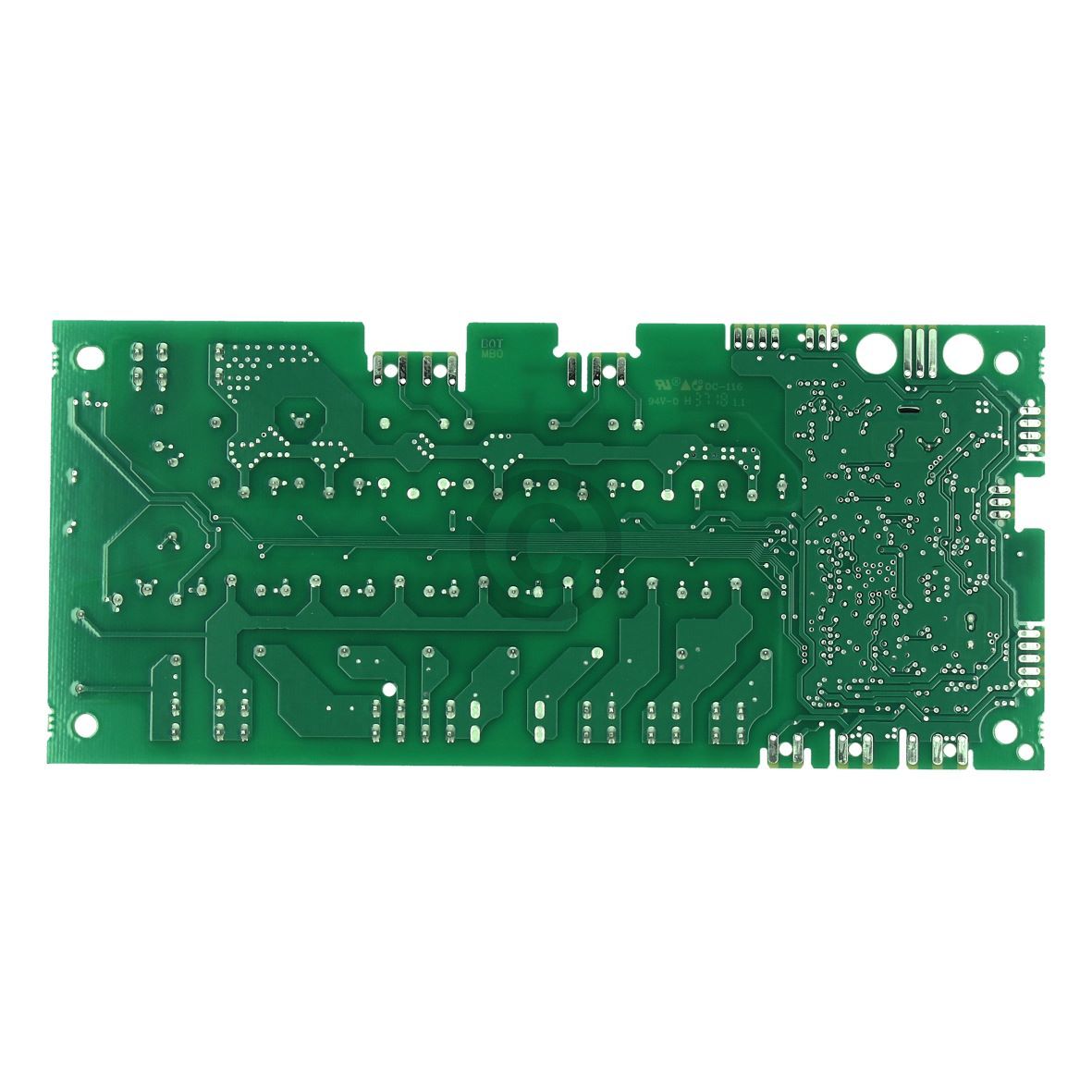

Relaisplatine Siemens Elektroherd
Nach dem die Heizstäbe in Ordnung waren, war die Relaisplatine die nächste Fehlermöglichkeit.
Zuerst entdeckte ich ein defektes Relais. Die Kontakte waren verschmort und m.E. kam es zu einem Kurzschluss mit der Relaisspule. Weitere defekte konnte ich dann an IC ULN... und Transistoren feststellen. Somit war klar, dass eine neue Relaisplatine beschafft werden muss.
Kurzum - eingebaut - Sicherung eingeschaltet - Herd funktioniert wieder.
