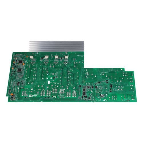

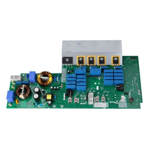

Also erstmal bin ich kein Elektriker oder ähnliches, also nachmachen AUF EIGENE GEFAHR! Das ist nur eine Beschreibung von dem was passiert ist und was ICH gemacht hab. DAS SOLL KEINE ANLEITUNG SEIN. STROM IST LEBENSGEFÄHRLICH. Wer nicht wenigstens ein bisschen Grundkenntnisse oder zwei linke Hände hat, lässt es besser. Während dem Kochen gab es einen Kurzschluss im Induktionskochfeld. Es gab einen lauten knall, man hat deutlich gehört das er aus der Mitte des Kochfeldes kam. Nachdem die Sicherung wieder drin war, wurde mir der Fehler d4 für das mittlere Kochfeld angezeigt und das Feld funktionierte nicht mehr. Also die SicherungEN! fürs Induktionskochfeld wieder ausgeschaltet. Das Induktionskochfeld aus der Arbeitsplatte gehoben. Das Abdeckglas abgeschraubt und abgenommen, seitlich 2 - 3 Schrauben auf allen 4 Seiten. Dann die Induktionsspule vorsichtig (Kupfer Spule die mit einer Art Karton abgedeckt ist) gelöst (Schiebesystem) und vorsichtig angehoben, damit keine Stecker oder Kabel abreissen. Kann eigentlich nur bei zwei ziemlich kleinen Steckern passieren. Ganz genau gemerkt wo diese zwei kleinen weißen Stecker hingehören! Es gibt die passenden Steckplätze zweimal auf der Platine! Es funktioniert aber nur am richtigen Steckplatz! ;) Dann hab ich die Spule abgenommen. Jetzt hab ich mit dem Phasenprüfer kontrolliert ob irgendwo noch Strom anliegt. Dann hab ich ein paar Fotos gemacht, damit man später gucken kann, was nochmal wo verschraubt oder angeklemmt war. Dann hab ich alle Stecker und Verschraubungen gelöst. Die Platine war am Kühlkörper (dickes, relativ großes Alu Teil an der rechten Seite der Platine) mit einem Drahtbügel fest. Nachdem der dann auch los war konnte ich die Platine vorsichtig rausholen. Auf der Rückseite der Platine hat man deutliche Rußspuren gesehen. Dann hab ich nach Ersatz gesucht und wurde hier schnell fündig. Zwei Tage später war das Teil da und ich hab alles in umgekehrter Reihenfolge wieder angeklemmt und eingebaut. Dann die SicherungEN wieder rein und ausprobiert. Klappt. Spart nen Haufen Geld und man fühlt sich wie "ICH HABE DAS FEUER GEMACHT"
