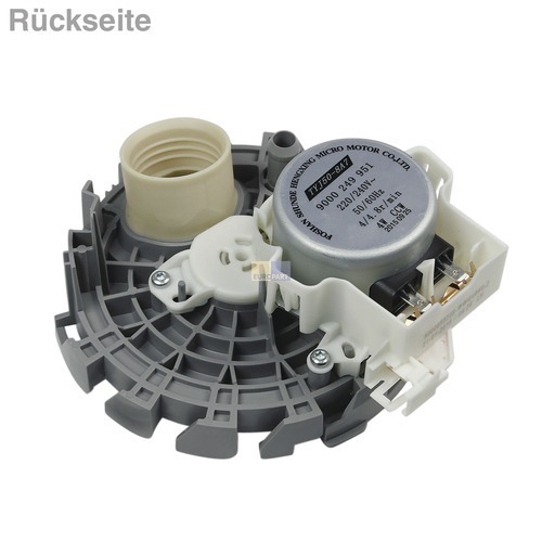

Wasserweiche: TYJ50-8A7 9000 249 951 220/240V~ 50/60Hz 4/4. 8r/min 4 W CCW 9000850230 - WWGV640-2
Ersatzteil Drehschieber
Der Drehschieber sah genauso aus wie das defekte Teil. Allerdings war der zusätzliche Anschluss auf dem Ersattzteil offengebohrt und ich musste daher einen Stopfen anfertigen damit der Drehschieber dicht war.. Amsonsten läuft die Spülmaschine wieder und ich bin mit dem Ergebnis der Reparatur zufrieden.

Drehschieber / Wasserweiche
Das Ersatzteil passt einwandfrei. Die Online-Anleitungen sind nicht zu beanstanden. Die Installation/Der Austausch hat spaß gemacht. Vielen Dank.
Verifizierte Bewertung
Drehschieber/ Wasserweiche
Ersatzteil passte perfekt; aber die Maschine hatte insgesamt 3 Lecks: 1. Wasserweiche, 2. Schlauch zwischen Wasserweiche und Flottenspeicher, 3. Pumpentopfdichtung. Die Online-Anleitungen sind super. Allerdings hat unser Modell einen derart großen Flottenspeicher, dass man die Elektronik nicht ausbauen kann. Nur die Zuleitungssteckerleisten lösen und danach den Maschinenboden abbauen.
Passt perfekt
Mit Hilfe Eurer Videos war es für mich einfach, den Fehlerspeicher auszulesen , den Fehler zu identifizieren und die Wasserweiche zu tauschen. Das Teil passt perfekt und der Spüler verrichtet wieder zufriedenstellend seinen Dienst. Tatsächlich verstehe ich jedoch nicht warum im Shop zwei Teile zu unterschiedlichen Preisen angeboten werden obwohl beide passen, es also keinen Unterschied gibt ?
