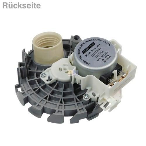

Mit Hilfe Eurer Videos war es für mich einfach, den Fehlerspeicher auszulesen , den Fehler zu identifizieren und die Wasserweiche zu tauschen.
Das Teil passt perfekt und der Spüler verrichtet wieder zufriedenstellend seinen Dienst.

Das Gerät machte ein regelmäßig klackendes Geräusch zeigte aber von allein keinen Fehler an. Das Geschirr wurde nur unzureichend und mit zu wenig Wasser gespült. Die Spülprogramme liefen jedoch durch. Im Fehlerspeicher wurde der Fehler E 26 angezeigt.
