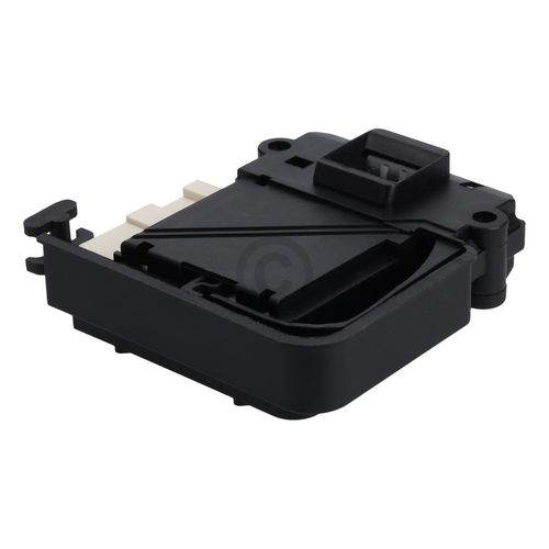

In diesem Video zeigen wir euch den kurzen Weg, wie Ihr die Türverriegelung eurer Waschmaschine einfach tauschen könnt. Bei einigen Geräten könnt Ihr diese Variante der Reparatur wählen!
Auch die Türverriegelung eurer Waschmaschine kann einen elektrischen oder auch mechanischen Defekt erleiden.
Schaut im Vorfeld auf jeden Fall, ob der Haken direkt am Bullauge noch intakt ist. Wenn dieser weg- oder angebrochen ist, dann kommt euer Fehler sicher nicht vom Türrelais bzw. der Türverriegelung.

Bereits zum zweiten Mal habe ich ein Teil beim Ersatzteilshop bestellt - diesmal eine Türverriegelung für eine Samsung-Waschmaschine (Fehlercode "dC" im Display). Und was soll ich sagen? Dank der hervorragenden Videoanleitung hat auch der Tausch dieses Teils reibungslos geklappt, und die Waschmaschine läuft wieder tadellos! Gleiches hatte ich vor über 3 Jahren auch schon einmal bei einer Bosch-Spülmaschine: Hier war ein defektes Ventil der faule Zahn - Ersatzteil bestellt, gemäß Videoanleitung gewechselt und tadaaa: Spülmaschine lief wieder, und das bis heute! Fazit: Absolut zu empfehlender Händler für Hausgeräte-Ersatzteile!

Kein Klickgeräusch beim Starten der Waschmaschine und Fehlercode " dC " angezeigt.

Fehlermeldung dc Samsung Waschmaschine.
Da kein klacken zu hören war beim einschalten konnte es nur Türverriegelung sein.
Also Ersatzteil bestellt und heute eingebaut.
Was soll ich sagen funktioniert wieder perfekt und das für 18 Euro.
