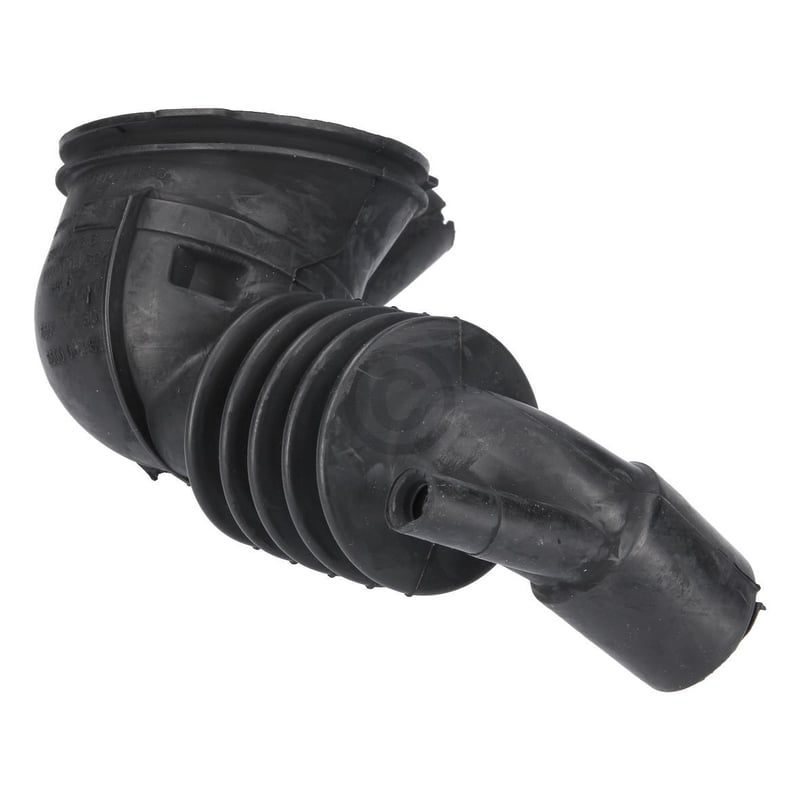

In diesem Video beschäftigen wir uns mit dem Saugschlauch einer Waschmaschine. Dabei handelt sich wohl um das Bauteil mit den meisten verschiedenen Begrifflichkeiten, welche zu dessen Beschreibung genutzt werden.
Die einen nennen es eben Saugschlauch, die anderen Ökoverschluss und wieder andere nennen es Faltenbalg. Aber auch Pumpensumpf und Einlaufschlauch sind korrekte Bezeichnungen für dieses Bauteil. Alle Begriffe werden im Nutzen geeint. Uns dieser Nutzen ist der Transport der Lauge im Wäschebottich hin zur Ablaufpumpe. Es handelt sich also um die Schlauchverbindung, welche am tiefsten Punkt des Laugenbehälters platziert ist und auf direktem Weg in die Ablaufpumpe führt.

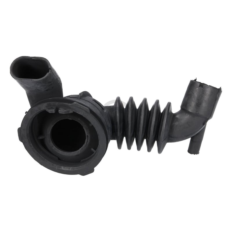

Riss im Saugschlauch. Bosch-WM Eco SilenceDrive VarioPerfect von vorne geöffnet, Schläuche ab, Schlauch getauscht, Schläuche wieder drauf, Klemmringe drauf, Bodenwanne und Schwimmer gereinigt und getrocknet, alles wieder zusammengeschraubt. Geht!
Es gibt für Bosch & AEG ein DIY-Video wo Fehlermöglichkeiten bei Wasseraustritt gezeigt werden. Das half.
1 bis 2 Stunden
Leicht - Machbar für den Heimwerker
- Akkuschrauber mit Kreuzschlitz- und Tork-Bits zum raus- und reindrehen der zahlreichen Schrauben.
- Rohrzange für die Klemmen an den Schläuchen ab und wieder dran zu bekommen.
Putzlappen und Küchentücher zum Trocknen der Bodenwanne und zum Reinigen des Schwimmers samt Gehäuse.
- den Ball aus dem alten Saugschlauch säubern und in den neuen Saugschlauch drücken - Sanitär-Gleitmittel (evtl. Olivenöl) hilft dabei
- Ersatz-Saugschlauch von ersatzteilshop.de :-)
