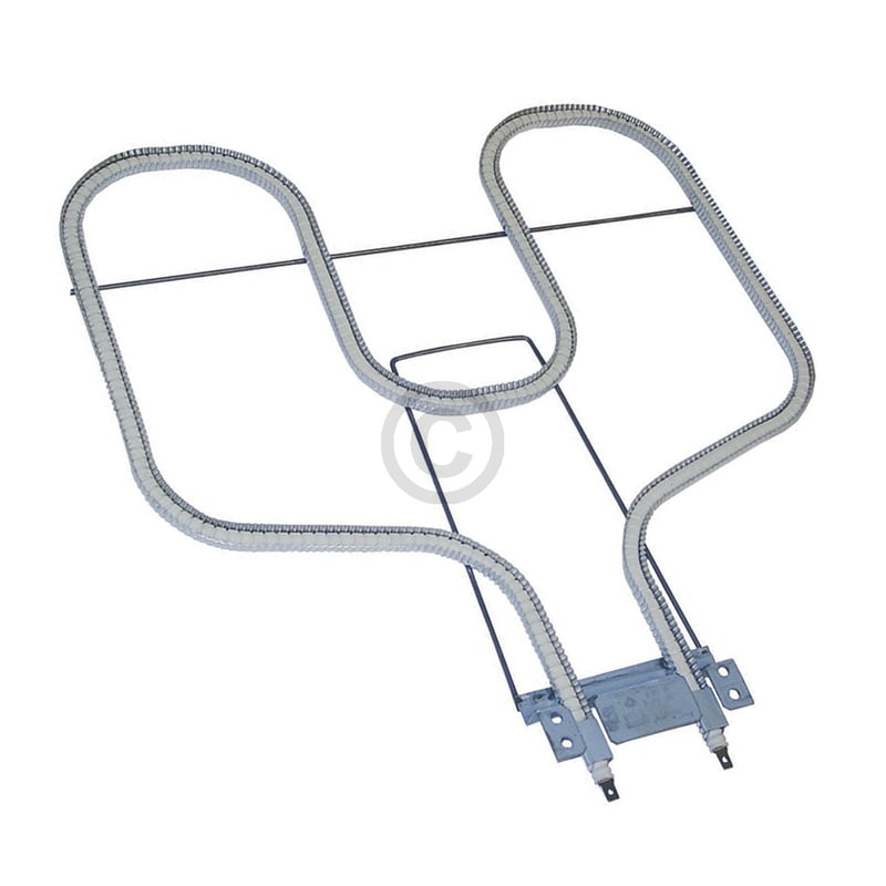

Bei meinem NEFF Backofen Mega 3439, 23 Jahre alt, ging die Unterhitze kaputt. Durch das super YouTube-Video von Ersatzteilshop wurde ich ermuntert den Backofen selbst zu reparieren. Original Ersatzteile gibts dafür keine. Habe den alten Unterhitze-Heizkörper ausgebaut, die Länge und Breite gemessen und das "Quelle (Quelle-Gruppe) Heizelement 1100W 230V 606417" bestellt und eingebaut und HURRA alles funktioniert wieder einwandfrei, Reparaturkosten: 20,79 € , super, super!!! Vielen Dank an ersatzteilshop.de

Die Unterhitze meines Einbauherd ist defekt gewesen

Der Heizkörper für die Unterhitze war kaputt. Habe folgenden Heizkörper von ersatzteilshop.de eingebaut: Quelle (Quelle-Gruppe) Heizelement 1100W 230V 606417 20,79 € Alles okay.
