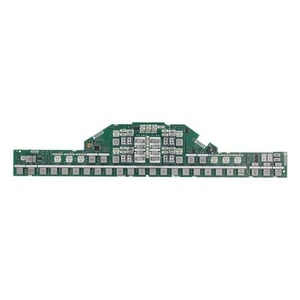

Die Bedienelektronik ist anfällig für die fehlende Sensor Touch Verbindung. Einige Funktionen können früher oder später bei der Bedienelektronik mal aussteigen. Die Hersteller Bosch, Siemens und Neff reagierten auf dieses Problem bei einigen Modellen kulant und verlängerten die Garantie auf das Bauteil auf 5 Jahre.
Wir zeigen Euch, was das Problem der Bedienelektronik sein kann. Grundsätzlich sind alle Funktionen anwählbar. Bei manchen Funktionen, wie beispielsweise bei der Zusammenlegung der Bräterzone, kann es aber sein dass die Touch Erkennung gar nicht oder nur verzögert reagiert..

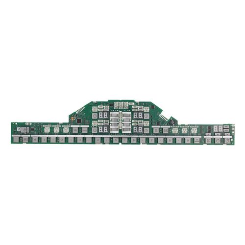

Einbau ziemlich einfach. Bei diesem Herd brauchen nur an jeder der vier Seiten, jeweils 3 Schrauben (bei mir Schwarze Schrauben) abgeschraubt werden. Dann kann die Glasfläche vorsichtig hochgenommen werden.
Das Sensorfeld ist mit einem kleinen Stecker auf der rechten Seite versehen. Altes Sensorfeld raus, neues rein. Fertig.
Vielleicht vorher noch etwas Kontaktpaste für die Kochplatten besorgen. Das sind die Weißen Punkte. Aber eigentlich ist meistens noch genug drauf. Nicht abwischen!

Ersatzteil hat gepasst, jetzt läuft es wieder
Super Ergebnis, durch dieses Teil habe ich mir einen Neukauf erspart. Reparatur war sehr einfach, einfach Klasse.
Die Herdplatte ließ sich immer schlechter einschalten, bis sie nur noch durch Ein-/ Ausschalten der 2 Sicherungen im Sicherungskasten(Haus) und gleichzeitiges betätigen der Herdsensorik(Ein-/ Ausschalter) einschalten ließ. Durch Ersatz des Touch-Bedienmoduls funktioniert die Herdplatte wieder einwandfrei! Modul muß nicht mit Bosch-Tester kalibriert werden!!!

Die Sensorik an meinen Induktionskochfeld war teilweise ausgefallen. Neue Leiterplatte alles bestens.
