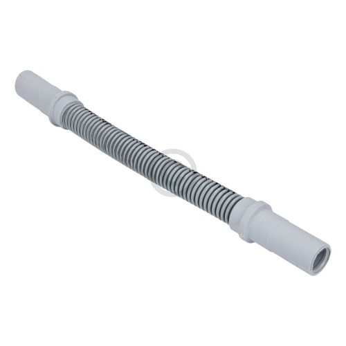

Die Probleme beginnen, wenn sich die dünnen Schläuche an der oberen Einspülschale aufblähen und platzen. Dieses Phänomen ist häufiger bei den normalen schwarzen Schläuchen zu beobachten, während die geriffelten Schläuche in der Regel weniger Probleme bereiten. Es mag verlockend sein, einfach den kaputten Schlauch auszutauschen und das Problem als gelöst zu betrachten. Aber wie Danny betont, ist das nur eine temporäre Lösung.
Der Schlauch hat genau gepasst, obwohl er ganz anders aussieht als der geplatzte Originalschlauch (grau gerippt statt schwarz mit Balg). Das verlinkte Erklärvideo hat mich dazu animiert, auch noch das Oberteil der Einspülkammer zu entkalken. Es saß tatsächlich ziemlich zu. Jetzt funktioniert alles wieder.

Hallo liebes Ersatzteileshop Team,
vielen Dank für die telefonische und schriftliche Beratung. Ich hatte erst den falschen Einspülschlauch bestellt. Nach kurzer Abstimmung mit Euch, habe ich den richtigen Schlauch bestellt. Als dieser ankam, habe ich diesen innerhalb weniger Minuten getauscht und einen Probelauf mit der Waschmaschine gestartet. Es ist alles wieder dicht und die Maschine läuft wieder einwandfrei. Hab zusätzlich noch die Schlauchklemmen getauscht - sicher ist sicher dachte ich. :)
Diese Reparatur war wirklich super einfach und kann problemlos selber gemacht werden. Ich musste dafür nur die Ablage abnehmen (zwei Schrauben) und dann kam ich schon an den defekten Schlauch dran. Von meiner Seite aus beide Daumen hoch und auch eure Youtube Videos waren für mich hilfreich. Den Werkskundendienst habe ich wieder abbestellt und ich konnte mir sicherlich Kosten sparen. Der Schlauch und die Schlauchklemmen haben inkl. Versand ca. 20,-€ gekostet. Wahrscheinlich wäre schon die Anfahrt vom Kundendienst teurer gewesen...
