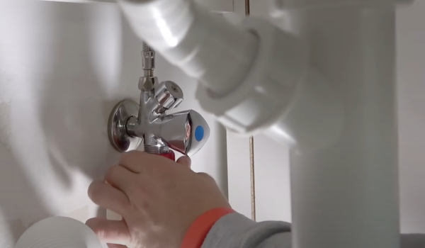

Wasserzulauf für die Spülmaschine anschließen
  1. Schlauch prüfen: Kontrollieren Sie den Zulaufschlauch auf Beschädigungen oder Risse.
  2. Anschluss vorbereiten: Wickeln Sie ggf. Teflonband um das Gewinde des Wasseranschlusses, um eine dichte Verbindung zu gewährleisten. (Achtung: Restwasser!)
  3. Aquastop prüfen: In der Regel sind Geschirrspüler mit einem Aquastop (Sperrventil) ausgestattet, der Überschwemmungen bei einem defekten Gerät verhindert. Besitzt Ihr Geschirrspüler keinen Aquastop, können Sie diesen zwischen Wasserzufuhr und Zulaufschlauch nachträglich installieren.
  4. Zulaufschlauch anschrauben: Befestigen Sie den Spülmaschinenschlauch am Wasserhahn und ziehen Sie ihn mit der Hand fest. Nutzen Sie eine Rohrzange für leichte Nachjustierungen. (nicht zu fest anziehen, um das Gewinde nicht zu beschädigen)
  5. An der Maschine befestigen: Schrauben Sie das andere Ende des Zulaufschlauchs an die Spülmaschine und ziehen Sie dieses ebenfalls fest.
Spülmaschine an Wasserhahn anschließen

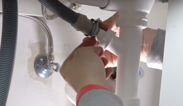

Ablaufschlauch der Spülmaschine anschließen
  1. Höhe beachten: Der Abwasserschlauch sollte in einer Schleife mindestens 60-90 cm über dem Boden verlaufen, um Rückstau zu verhindern.
  2. Anschluss der Spülmaschine am Siphon: Verbinden Sie den Ablaufschlauch am Siphonanschluss des Waschbeckens. Befestigen Sie ihn mit einer Schlauchklemme, um Abrutschen zu vermeiden.
  3. Freier Ablauf: Stellen Sie scher, dass der Schlauch nicht geknickt oder blockiert ist.

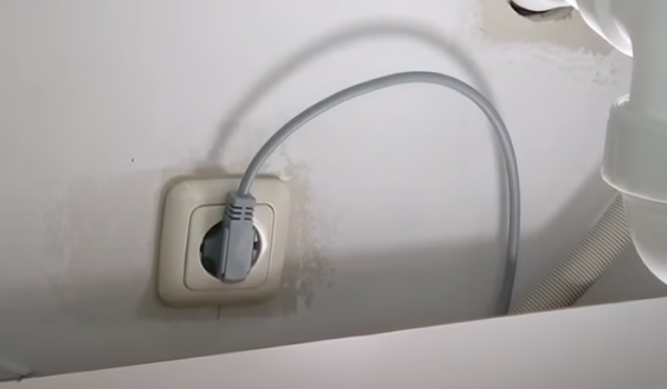

Stromanschluss für die Spülmaschine
  1. Direkter Anschluss: Schließen Sie die Spülmaschine direkt an eine geerdete Steckdose an. (keine Verlängerungskabel oder Mehrfachstecker verwenden)
  2. Prüfung: Stellen Sie sicher, dass die Steckdose für die Leistungsaufnahme der Spülmaschine geeignet ist. (230 Volt)
Spülmaschine an den Strom Anschließen
