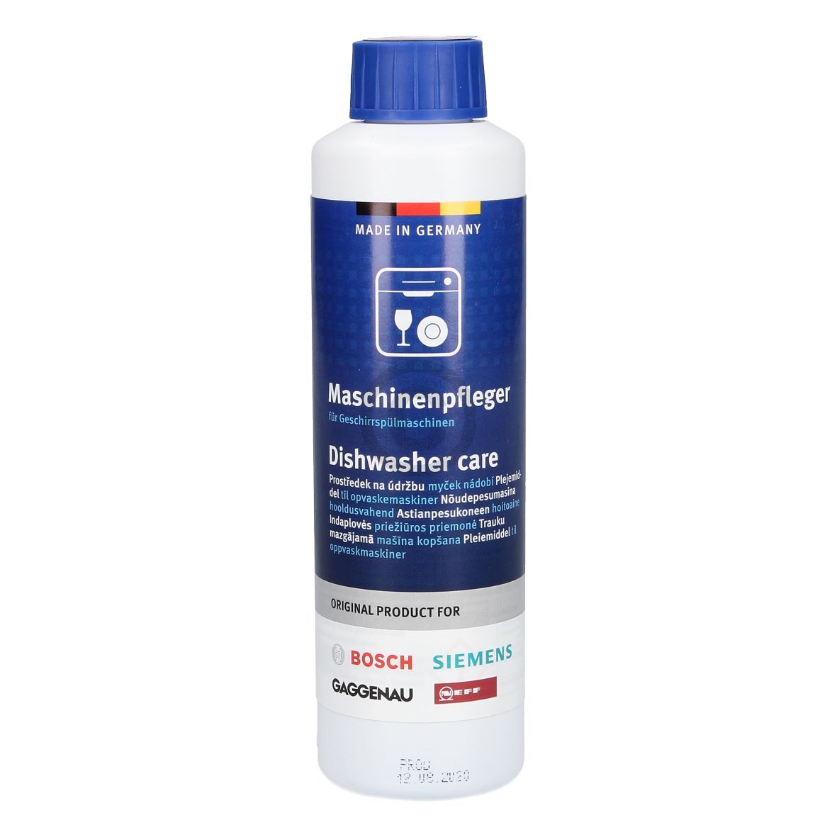

6. Spülmaschine entkalken
Nutzen Sie abschließend einen Spülmaschinenreiniger zur Entkalkung Ihrer Spülmaschine und lassen Sie das Gerät mit dem Reiniger und ohne Beladung einmal im Intensivprogramm (mind. 60 °C) durchlaufen. Am besten verwenden Sie die höchste Temperatur, die möglich ist.

  • Gerät ohne Geschirr mit Maschinenpfleger im Intensivprogramm laufen lassen

Um Ihre Spülmaschine von Fett zu befreien, sollten Sie regelmäßig einen speziellen Maschinenreiniger verwenden. Achten Sie außerdem darauf, Siebe, Dichtungen und Sprüharme regelmäßig zu reinigen. Ein leerer Spülgang bei hoher Temperatur (mind. 60 °C) mit etwas Essig oder Zitronensäure kann zusätzlich helfen, Fettablagerungen effektiv zu lösen.
