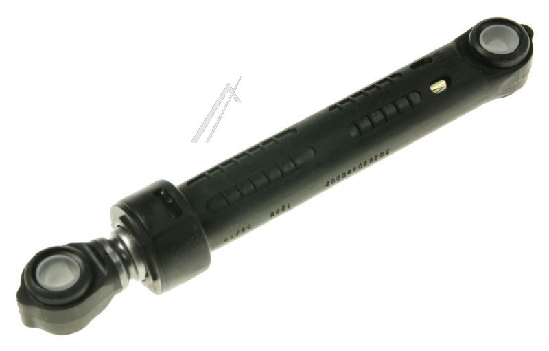

In diesem Video zeigen wir Euch, wie Ihr die Stoßdämpfer Eurer Waschmaschine tauschen könnt. Wir gehen darauf ein, wie Ihr die richtigen Stoßdämpfer zu genau Eurer Waschmaschine findet und wie diese Stoßdämpfer technisch funktionieren.
Sehr oft führen verschlissene Stoßdämpfer in der Waschmaschine zum Abbruch des Schleuderprogramms. Eure Waschmaschine kann mit defekten Stoßdämpfern die entstehende Unwucht einfach nicht mehr beseitigen und schaltet dann zur Sicherheit das gesamte Programm ab.
Im Gegensatz zum Auto stehen die Stoßdämpfer der Waschmaschine aber nicht unter Druck, demzufolge ist es auch kein großes Problem diese selber zu tauschen. Waschmaschinen sind auf Reibungsdämpfern gelagert und nicht auf hydraulischen Dämpfern.
Stoßdämpfer sind eine wesentliche Komponente Ihrer Waschmaschine, die dazu beiträgt, dass sie während des Betriebs stabil bleibt und nicht zu stark vibriert. Wenn diese Komponenten defekt sind, kann dies zu lauten Geräuschen und einer unsachgemäßen Funktion Ihrer Waschmaschine führen. Daher ist es wichtig, sie bei ersten Anzeichen eines Problems zu ersetzen.
In diesem Video beschäftigen wir uns mit den Stoßdämpfern einer Waschmaschine. In aller Regel haben Waschmaschinen 2 – 3 Stoßdämpfer. Diese Dämpfer sind meist recht einfache Reibungsdämpfer und halten die Wäschetrommel im Zusammenspiel mit den Federn am Bottich in der richtigen Position. Natürlich verschleißen diese Reibungsdämpfer im Laufe der Zeit. Wenn die Waschmaschine anfängt unrund zu laufen oder gar die Trommel am Gehäuse oder auch dem Bullauge anschlägt, dann ist dies ein klares Zeichen die Stoßdämpfer zu tauschen.
Die Federn, welche die Wäschetrommel eurer Waschmaschine von oben halten können ausleiern und auch brechen. Die Federn der Waschmaschine zu tauschen ist kein Hexenwerk. Außerdem erklären wir euch, wie ihr herausfindet, welche Federn zu eurer Waschmaschine passen. Gerade wenn die Waschmaschine eine Unwucht beim Schleudern aufzeigt, d. h. wenn Sie hin und her springt oder wenn im schlimmsten Fall sogar der Laugenbehälter an der Außenwand anschlägt, ist es ratsam sich die Federn der Waschmaschine anzusehen und notfalls zu tauschen!
