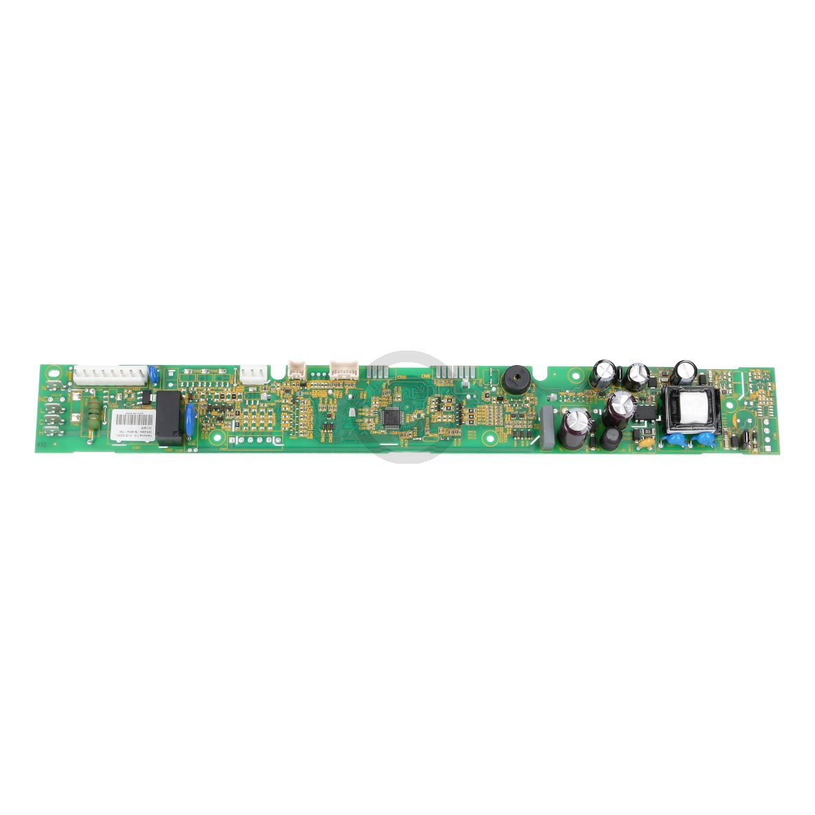

Der Einbau war einfach: Stromlos machen, Tür ab, Blende oben ab und dann Platine tauschen. Ein Anschluss ist etwas anders belegt als das Original, die Codierung des Steckers passt trotzdem. Ich vermute (und hoffe), dass die neue Platine eine neuere Version der alten - offensichtlich fehlerhaften - Version ist.

nach anfänglichem regelmäßigen und wilden Blinken und Piepen war der Gefrierschrank nach wenigen Wochen komplett aus! Nach erfolglosem Versuchen jemand zur Reparatur zu finden, habe ich mich selber dran gemacht. Glücklicherweise besteht ein Gefrierschrank nur aus einem Kompressor und einer Elektroplatine. Letztgenannte war defekt (Strom rein, aber keine Funktion), so dass die Reparatur mit den Ersatzteil erfolgreich war.
Weniger als 15 Minuten
Leicht - Machbar für den Heimwerker
Schraubenzieher, Spitzzange
