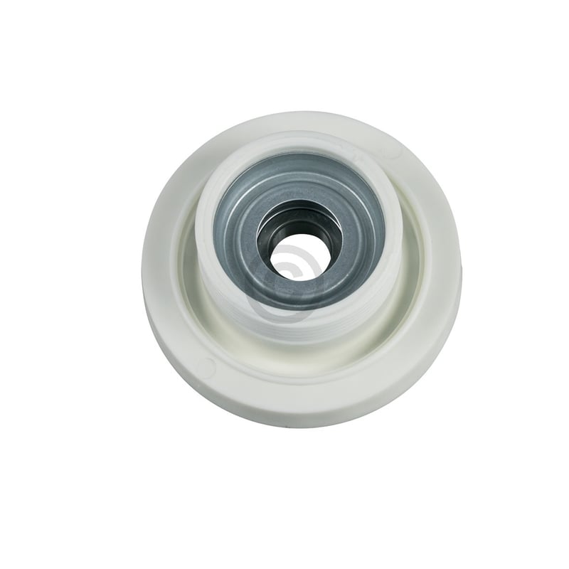

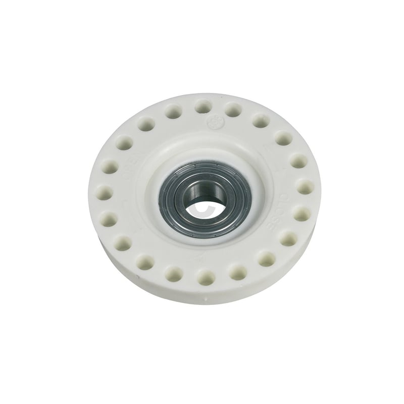

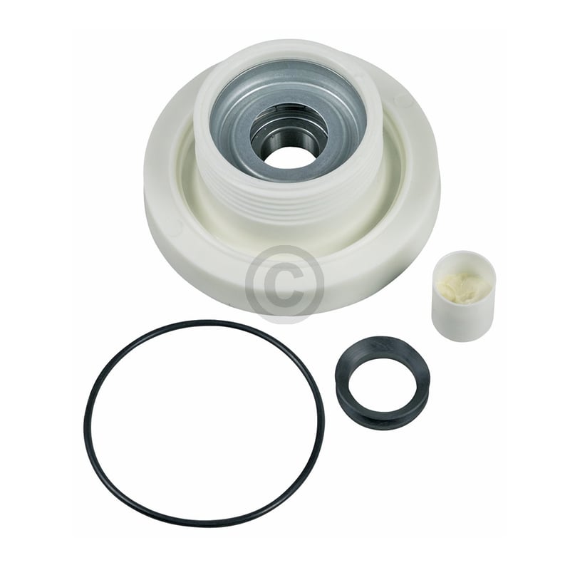

Trommellagerung beide Kugellager defekt. Lager gewechselt alles OK. Gibt Videos im Netz wie das geht.
1 bis 2 Stunden
Leicht - Machbar für den Heimwerker
Kreuzschraubendreher, 10 mm Ringschlüssel und ein selbst gebautes aus einer Latte und 2 x 6mm
Bolzen. Kann man sich im Video ansehen.
Sven - 23.03.2022 17:32
Beide Lager verschlissen.
Nach Tausch alles wieder ok.
30 bis 60 Minuten
Mittel - Machbar mit ausführlicher Anleitung
Schraubendreher für das Gehäuse und selbstgebauter Schlüssel für die Lager Demontage und Montage. Ohne Spezialschlüssel kein Wechsel möglich (meine Meinung)
