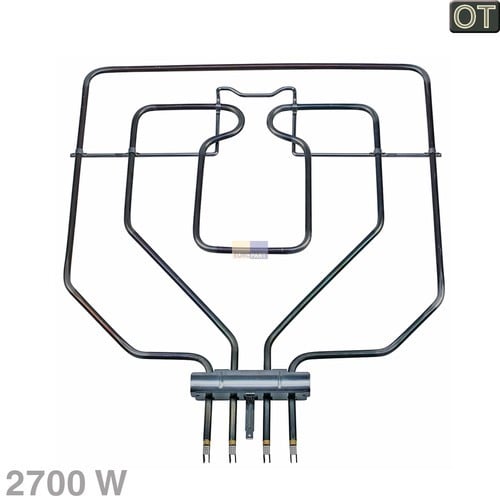

Wenn Ihr das Gefühl habt, dass eure Back- und Bratergebnisse von der gewohnten Norm abweichen und das Gargut von oben nicht mehr knusprig oder nicht mehr durchgebacken wird, dann kann das Problem von dem Heizelement der Oberhitze kommen. Dieses Heizelement ist bei vielen Öfen auch zeitgleich mit den Heizspiralen für die Grillfunktion versehen. Wenn ein solches Heizelement durchbrennt, dann ist es meist auf den ersten Blick zu sehen. Ihr könnt dann meist eine aufgeplatzte Stelle am Heizstab sehen.
Aus- und Einbau ist durch die Erklärung wirklich einfach - lediglich das Auffinden der beiden Befestigungsschrauben hinter dem Dämmmaterial war etwas schwieriger. Ersatzteil war innerhalb 48h geliefert und passt und funktioniert hervorragend!
Letztendlich hat das Reinigen des Backofens (wenn alles schon mal ausgebaut ist…) länger gedauert wie die Reparatur
