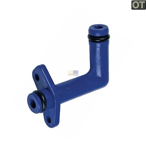

Ersatzteil passt perfekt. Eine einfache Reparatur auch für Laien.
Ersatzteil passt perfekt. Der alte Winkel hatte im Knick einen Riss oder Bruchstelle. Dadurch war dann 30% des Wassers im Satz-Kasten statt in der Tasse. Eine einfache Reparatur auch für Laien: Zum Einsetzen des Winkels muss die Brühgruppe mit 5 Schrauben geöffnet werden. Das ist aber kein Problem; am besten ein passenden Torx-Inbus oder Schraubendreher besorgen, da die Schrauben für ein Torx-Bit-Halter zu tief liegen. Beim Zerlegen die Lage der Teile und Reihenfolge merken oder einfach die Handy-Cam mit laufen lassen. Das Ersatzteil wird dann ebenfalls mit 2 Schrauben befestigt. Beim Einsetzen den unteren O-Ring befeuchten, dann flutscht es besser. Zusammenschrauben....fertig.

Leckage an der Brühgruppe. Wasser im Satz Kasten Bruch oder Riss am Einlaufstutzen (dieses Ersatzteil)
Dauer 15 bis 30 Minuten
Schwierigkeit Leicht - Machbar für den Heimwerker
Benötigte Werkzeuge Torx Inbus oder Torx Schraubendreher. Schraube sitzt für Torx-Bit-Halter zu tief
