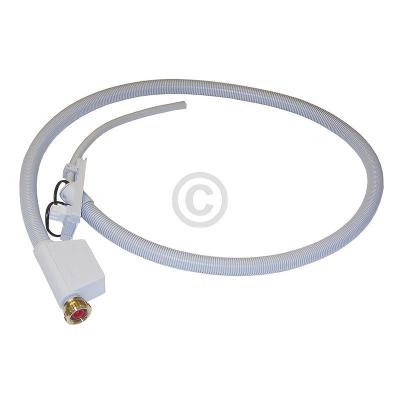

Der AquaStop Schlauch ist ein Wasserschutzsystem, das Ihr Zuhause vor Überschwemmungen schützt. Es ist ein relativ einfaches System, aber die Nachrüstung lohnt sich definitiv, besonders wenn Ihr Gerät nur mit einem dünnwandigen Schlauch ohne Schutzsystem ausgestattet ist.
Aquastop Spülmaschine defekt - so tauschst du den Aquastoppschlauch
In diesem Video beschäftigen wir uns mit dem Aquastoppschlauch eines Geschirrspülers. Es kann vorkommen, dass genau dieser Aquastop der Spülmaschine defekt ist und dann wäre es extrem ärgerlich direkt ein neues Gerät kaufen zu müssen.
Damit das aber nicht passiert, zeigen wir euch wie Ihr diesen Aquastop an eurem Geschirrspüler selber tauschen könnt. In unserem Fall haben wir eine Spülmaschine von Siemens. Bei diesem Modell muss zuerst die linke Seitenwand entfernt werden. Dann seht Ihr einen kleinen Schlauch, welcher von unten in die Wassertasche führt. Dieser Schlauch ist meist mit einer Klemmschelle fixiert.

Siemens Aquastop
Geschirrspüler zieht kein Wasser mehr, Aquastop gibt Zulauf nicht frei, Spannung liegt an der Zuleitung an, Aquastop brummt. Original Ersatzteile bestellt, passt gut, lässt sich leicht einbauen.
Verifizierte Bewertung
Siemens Aquastop
Habe den Schlauch problemlos tauschen können. Schlauch zum einfachen Aufweiten kurz in heißem Wasser angewärmt. Kaputt ist aber anscheinend etwas anderes gewesen. Wasser Niveau im Spülraum zu gering. Trotzdem volle Punktzahl. Teil scheint original.
Prima
Der Austausch war schon wegen der guten Anleitung sehr einfach. Haben den BOSCH-Dienst nicht gebraucht. Danke!
Paßt und funktioniert
Passender Schlauch war an Hand der Fotos von Aquastop-Teil und des Anschlussteiles auf der Seite des Geschirrspülers gut auszuwählen auch wenn die Seriennummer nicht bekannt war. Paßt jedenfalls auch zu Siemens Gerät.
Aquastopschlauch an Siemens-Geschirrspühler tauschen
Hey, alten mechanisch defekten Auastopschlauch an Siemens Geschirrspühler Typ SE 25910 ausgebaut und neuen Aquastopschlauch eingebaut.Nun zieht der Geschirrspühler wieder Wasser ein und die Spülprogramme lauufen einwandfrei. Das Ersatzteil wurde kurzfristig geliefert.Preis 90.-Euro. Alles bestens.
Funktioniert einwandfrei.
Der Austausch war dank der Youtube-Anleitung problemlos. Das OT funktioniert wie erwartet. Wer Probleme hat, den Schlauch auf den Anschluss zu bekommen: legt das Ende des Schlauches ein paar Minuten in heißes Wasser ein, dann lässt er sich besser dehnen. Ich weiss nicht wie relevant es ist, aber beim neuen Schlauch waren die Kontakte anders herum als beim Alten (blau und braun vertauscht). Wir haben die Kabel in der Maschine vorher markiert und das blaue auch wieder ans blaue angeschlossen. Bisher funktioniert alles.
