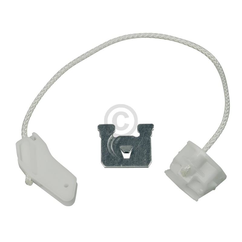

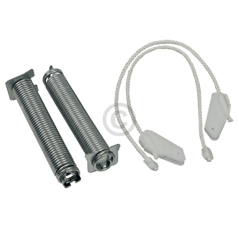

Geschirrspüler Tür fällt runter - Seilzug + Federn tauschen - so geht es!
In diesem Video zeigen wir Euch, wie Ihr die Seilzüge und/oder Türscharnierfedern an eurem Geschirrspüler tauschen könnt.
Wenn die Tür Eures Geschirrspülers eigentlich immer richtig zu Öffnen und zu Schließen ging, Ihr aber nun das Problem habt, dass die Tür einfach nach unten fällt, wenn Ihr Sie öffnet, dann habt Ihr ein Problem an den Seilzügen oder Türscharnierfedern.
Diese Baugruppe ist für den Gegendruck beim Öffnen der Geschirrspülertür zuständig. Wenn eines der Seile gerissen oder die Spannfeder verschlissen ist, dann wird die Tür keinen spürbaren Gegendruck mehr aufbauen können und aus diesem Grund fällt Sie dann nach unten.

Die Scharniere unserer Spülmaschine waren defekt. Die Türe ging zu weit auf, die Maschine schloss nicht mehr richtig und lief nicht mehr. Bei der Reparatur haben wir auch die Aufhängung der Seilzüge ruiniert. Beide Bestellungen kamen in kürzester Zeit. Die Ersatzteile haben wir eingebaut und die Maschine funktioniert wieder einwandfrei.
