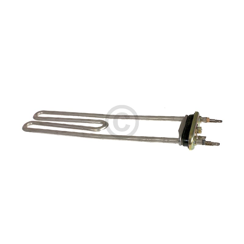

In diesem Video zeigen wir Euch, wie das Heizelement einer Waschmaschine getauscht werden kann. Dieses Heizelement wird sehr oft auch Heizstab oder einfach nur Heizung genannt.
Wie der Name schon sagt, wird mit diesem Bauteil das Wasser in der Waschmaschine geheizt. Ganz konkret findet dies im Wäschebottich statt. Das Heizelement kommt im Waschzyklus also permanent mit Wasser bzw. der Lauge in Berührung.
In diesem Video erklären wir euch, wie ihr den passenden Heizstab zu eurer Waschmaschine findet. Wir zeigen, wo der Heizstab an eurer Waschmaschine verbaut ist und wie Ihr sicher stellen könnt, auch wirklich den passenden Heizstab zu eurer Waschmaschine zu bekommen.
Es gibt Heizelement, welche universell einsetzbar sind. Der Typenabgleich ist aber in jedem Fall von Nöten. Denn nicht nur die Bauform und die Wattzahl des Heizstabes können variieren. Es kommt natürlich auch auf die Anschlüsse und die Aufnahmen der NTC Fühler an.
Wenn die Wäsche nicht mehr richtig sauber wird, kann es sein, das die Waschmaschine das Wasser nicht mehr aufheizt. Welche Ursachen es dafür geben kann, möchten wir euch in diesem Video erklären.
In diesem Video zeigen wir euch, wie Ihr den Heizstab eurer Waschmaschine prüfen könnt. Speziell messen wir mit Hilfe eines Multimeters den Widerstand des Heizelementes und als Kontrollprüfung schauen wir auch gleich noch, ob eventuell ein Kurzschluss der Isolation vorliegt.
Eine echte Isolationswiderstandsmessung ersetzt dieser Test leider nicht. Er gibt aber einen ersten Anhaltspunkt zur Funktion eures Heizstabes der Waschmaschine.

Heizelement
Heizelement passt perfekt. Waschmaschine läuft wieder mit wenig Zeit und Geldaufwand - wieder ein Teil nicht weggeschmissen. Keine Angst vor Montage / Demontage dank super Videotutorial hier auf der Seite.
Defektes Heizelement hat Fi (Fehlerstrom Schutzschalter) ausgelöst. Heizelement - Ersatzteil konnte hier beschafft werden (gute Produktsuche, umfangreiche Datenbank und gute Teilebeschreibung in meinem Fall).
30 bis 60 Minuten
Leicht - Machbar für den Heimwerker
Bit-Schraubendreher mit verschiedenen Aufsätzen (Entfernung WaMa-Rückwand), Kombizange (Kabelschuhe abziehen), kleine Ratsche mit Sechskantnuß (Heizstabdichtung lösen) und Hammer, um den alten verkalkten Heizstab zu lösen bzw. gängiger zum Herausziehen zu machen. Zum Einbau noch etwas Permadicht-Paste auf die Dichtung, es geht auch Seife.
TW - 07.04.2021 17:30
FI fiel immer wieder raus. Mit der Beschreibung konnt das Problem schnell gelöst werden.
30 bis 60 Minuten
Mittel - Machbar mit ausführlicher Anleitung
Schraubenzieher, Imbus und Zange.
F. Hübener - 05.03.2021 21:47
FI-Schalter kam jeweils beim Programmschritt Heizen. Heizelement war intakt, hatte aber Masseschluß.
An einer Steckdose ohne FI Schalter funktionierte die Waschmaschine "normal"....
Länger als 2 Stunden
Fortgeschritten - Für den Profi Heimwerker
10-er Gabelschlüssel. Stabile Rohrzange, Stechbeitel zum Abhebeln des Heizelementes, Endoskop, angeschliffener Schaschlik-Spieß (50 cm} zum Abschlagen der Kalkkruste hinter dem Heizelement-Halter in der Trommel. Der Waschtrockner Bosch WFT 6030 hat eine z
