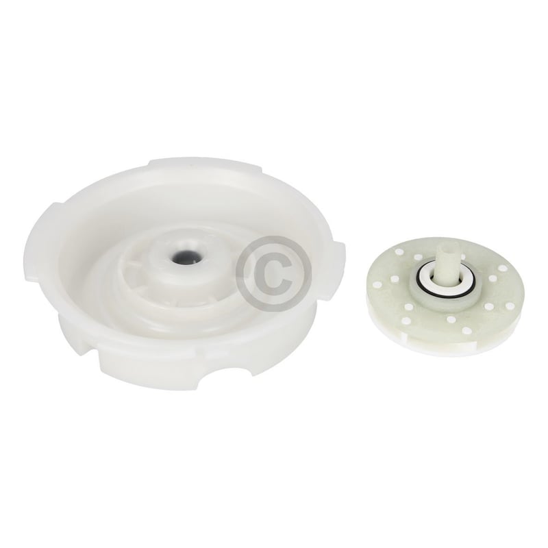

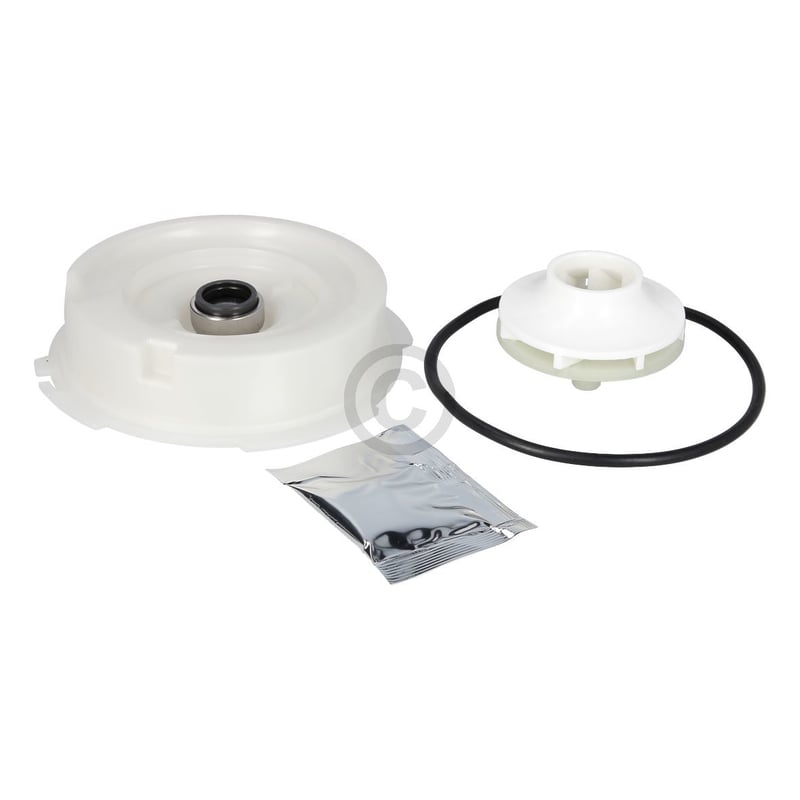

Alles hat prima gepasst
Bei unserem Bosch Geschirrspüler hat alles wunderbar gepasst und alles war auf anhie dicht. Das Pumpenrad hatte sich in zwei Teile zerlegt. Nach dem Austausch mit dem alternativ Produkt läuft das Gerät wieder wunderbar. Leider war das Fett, so wie es auf dem Bild zu sehen ist, nicht dabei. Zuvor hatte ich bei Ebay ein alternativ Produkt bestellt (Made in China) welches schon beschädigt angekommen ist und das Kunststoffmaterial hat ein sehr minderwertigen Eindruck gemacht. Deshalb habe ich es gleich zurück gesand.
Gordon - 18.11.2024 20:33
Alles hat gepasst
Bei unserer Neff Spülmaschine hat alles gepasst und ist dicht. Das Pumpenrad hatte sich in zwei Teile zerlegt. Nach der Reparatur läuft sie wieder.
Lukas B - 05.04.2024 17:14
Dichtring passt, der Rest leider nicht.
Hat zu unserer Siemens-Maschine (se53e530eu/08) leider nicht gepasst. Es war nur der große O-Ring ausgeleiert, da es diesen nicht einzeln gab, habe ich dies Set gekauft. Der O-Ring passt und die Maschine läuft wieder. Leider passten Wellendichtung und Flügelrad nicht zu meiner Pumpe. Ob diese schonmal nachgerüstet war oder nicht, kann ich nicht sagen, da wir die 20 Jahre alte Spühlmaschine erst 2 Jahre haben.
Schönenberg - 05.09.2023 17:28
Passendes Teil mit perfekter Passform funktioniert tadellos
Pumpenrad und Motorflansch mit Dichtung und Tütchen mit Armaturenfett wurde geliefert. Passte perfekt, Maschine läuft und ist dicht!
Schönenberg - 05.09.2023 17:18
Teil passt super und gut montierbar
Der Pumpenflügel samt Flansch passte genau an den vorhandenen Flansch. Maschine lief auf Anhieb wieder problemfrei und ist dicht. Beim Orginalteil hatte sich nach 21 Jahren der Pumpenflügel in zwei Teile zerlegt. Motor und Grundplatte drehten sich, aber das eigentliche Schaufelrad wurde nur noch sporadisch mitgenommen. Das Ersatzteil sieht vertrauenserweckend aus. Eine Tüte mit Armaturenfett für den Dichtring lag bei.

O-Ring an der Heizpumpe war größer geworden und dichtete nicht mehr ab.
Dauer 30 bis 60 Minuten
Schwierigkeit Leicht - Machbar für den Heimwerker
Benötigte Werkzeuge Schraubenzieher (Torx 25), Schraubenschlüssel (17er), Zange, Handschuhe
Schönenberg - 05.09.2023 17:25
Maschine spülte schlecht. Geschirr blieb schmutzig. Keine Fehlermeldung. Erst der Betrieb mit offener Tür (Schließmechanismus ausgetrickst) zeigte extrem schwachen Wasserdruck. Motor lief normal und war elektrisch OK. Mit dem Finger im Pumpensumpf kann man bis in die Pumpe fühlen. Da konnte man den losen Pumpenflügel spüren. Finger darein und hinten am Motor gedreht (von Hand!!) zeigte dann die fehlende Verbindung. Die Schwierigkeit bei der Reparatur ist das Lösen des Pumpenflansches der in einer Art Bajonett am Pumpensumpf hängt. Der große Dichtring hemmt sehr stark. Ich habe den ganzen Pumpensumpf vom Bottich gelöst um besser greifen zu können. Obacht: Nicht den Flansch zum Wasserverteiler (zeigt nach hinten) überlasten !!!
