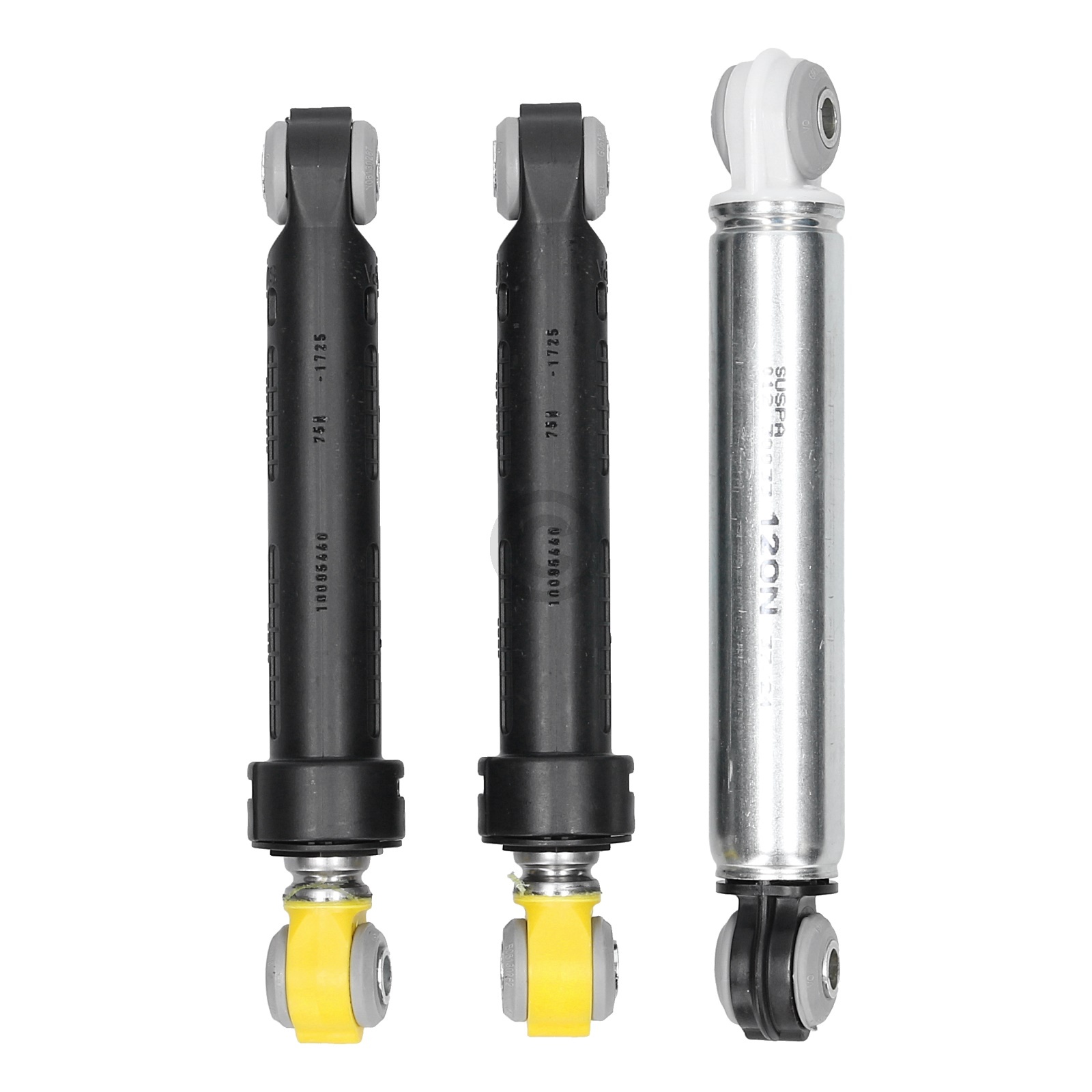

Wir führen ein sehr breites und tiefes Sortiment an Stoß- und Reibungsdämpfern für Waschmaschinen. Sie erhalten bei ersatzteilshop.de sowohl Original-Teile direkt vom Hersteller, als auch günstigere Alternativteile, welche selbstverständlich in der Qualität nicht nachstehen. Wie führen beispielsweise Stoßdämpfer folgender Hersteller:

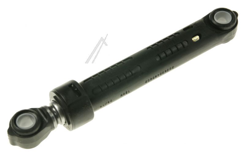

Die Waschtrommel, in welcher sich die Wäsche bei einem Waschgang befindet, ist innerhalb der Waschmaschine an zwei starken Federn aufgehängt. Setzt sich die Waschtrommel in Bewegung werden durch diese Federn Schwingungen ausgelöst, welche von zwei darunter liegenden Stoßdämpfern aufgefangen werden.
Vor allem beim Schleudern ist diese Funktionsweise wichtig, damit Ihre Waschmaschine keine lauten Geräusche macht oder durch das Zimmer springt.
Der Federweg und die Dämpfungskraft der Waschmaschine Stoßdämpfer variieren von Hersteller zu Hersteller. Achten Sie demnach auf einen vorherigen Typennummer Abgleich.

Die Stoßdämpfer selbst funktionieren durch Reibung ohne Hydraulikflüssigkeit oder Gasdruck. Durch gewisse Reibung lassen sie sich herausziehen und wieder hineindrücken. Aber wie erkennt man einen abgenutzten Stoßdämpfer? Wenn ein Stoßdämpfer seine angegebene Reibungskraft verliert (die oft auf dem Dämpfer selbst vermerkt ist), kann er die Trommel nicht mehr effektiv in ihre ursprüngliche Position zurückbringen. Ein abgenutzter Stoßdämpfer lässt sich leicht herausziehen oder reindrücken, ohne viel Kraftaufwand zu benötigen.
Es gibt verschiedene Anzeichen dafür, dass die Stoßdämpfer Ihrer Waschmaschine möglicherweise abgenutzt sind:
  1. Kratzer am Bullauge: Wenn die Stoßdämpfer ausgeleiert sind, kann die Trommel gegen das Bullauge schlagen und Kratzer verursachen. Dies ist ein deutliches Zeichen dafür, dass die Stoßdämpfer ausgetauscht werden müssen.
  2. Nachfedernde Trommel: Wenn Sie von innen auf die Trommel drücken und sie mehrere Male zurückspringt, um in ihre Ausgangsposition zurückzukehren, dann sind wahrscheinlich Ihre Stoßdämpfer abgenutzt. Eine gut funktionierende Trommel sollte nach 2 bis 3 Bewegungen wieder in ihrer Ausgangsposition sein.
