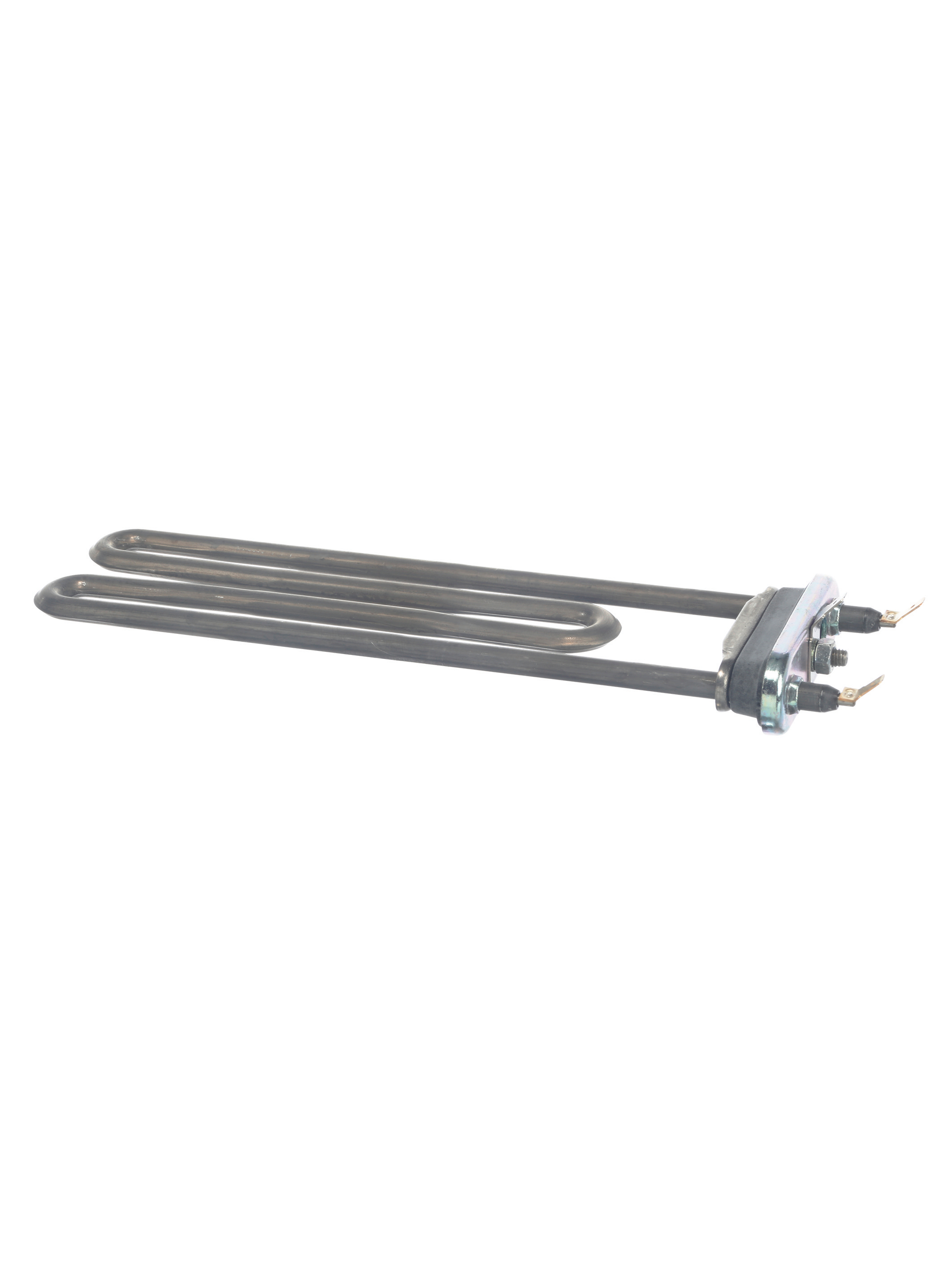

Wie jedes elektrische Heizelement, wandelt auch der Heizstab Waschmaschine elektrischen Strom in Wärme um. Diese Wärme wird genutzt, um einen anderen Stoff, in unserem Fall Wasser, zu erwärmen. Der Heizstab der Waschmaschine sitzt an der Unterseite des Bottichs bzw. des Laugenbehälters und wärmt das im Bottich befindliche Wasser bzw. die Lauge auf. Das Heizelement ist mit einer Dichtung versehen, damit das Wasser nicht aus dem Bottich austreten kann.
Da der Heizstab Waschmaschine im direkten Kontakt mit dem Wasser und Waschmittel steht, setzen sich mit der Zeit Kalk und Waschmittelreste auf der Beschichtung des Heizstabes ab – Folgedefekte bzw. ein Verschleiß sind also üblich. Ist Ihr Heizstab der Waschmaschine defekt, finden Sie bei uns im Ersatzteilshop Ihr neues Heizelement.

Um den Test durchführen zu können, benötigen Sie ein Multimeter und natürlich das zu prüfende Heizelement. Achten Sie darauf, dass Ihr Multimeter auf den Widerstand eingestellt ist (erkennbar am Omega-Symbol auf dem Gerät). Verbinden Sie den roten Stecker gemäß der Anleitung des Multimeters richtig.
Widerstandswert Heizelement - Das sollten Sie erwarten
Wenn die Prüfspitzen des Multimeters auseinandergehalten werden, zeigt das Display einen bestimmten Wert an. Dieser Wert kann je nach Gerät variieren - bei manchen könnte eine "1" ohne Einheit angezeigt werden. Notieren Sie sich also genau was bei Ihrem Gerät erscheint.
Ein normales Heizelement sollte einen Widerstand zwischen 20 und 60 Ohm haben, allerdings kann dieser Wert je nach Bauform abweichen.
Testen des Heizelements
Nun nehmen Sie die beiden Prüfspitzen Ihres Multimeters und verbinden sie mit den Anschlüssen des Heizelements. Der angezeigte Wert auf dem Display entspricht dann dem Widerstand des Elements selbst. Wenn der Wert zwischen 20 und 60 Ohm liegt, bedeutet dies, dass Ihr Element in Ordnung ist.
Sollte der angezeigte Wert jedoch identisch sein mit dem Wert, der erscheint, wenn die Prüfspitzen auseinandergehalten werden, dann ist das Heizelement durchgebrannt und muss ausgetauscht werden.
Weitere Tests des Heizstabs der Waschmaschine
Neben dem Widerstandstest des Heizelements empfiehlt es sich auch den Kontakt zur Erdung zu überprüfen. Dafür setzen Sie eine Prüfspitze an einen Anschluss des Elements und die andere Spitze an die Erdung. Der angezeigte Wert auf dem Display sollte identisch sein mit dem vorherigen Test (wenn die Prüfspitzen auseinandergehalten werden). Wenn dies zutrifft, bedeutet dies, dass Ihr Heizelement intakt ist.
Falls jedoch ein anderer Widerstandswert angezeigt wird, deutet dies darauf hin, dass die Isolierung beschädigt ist und das Element ersetzt werden muss.
