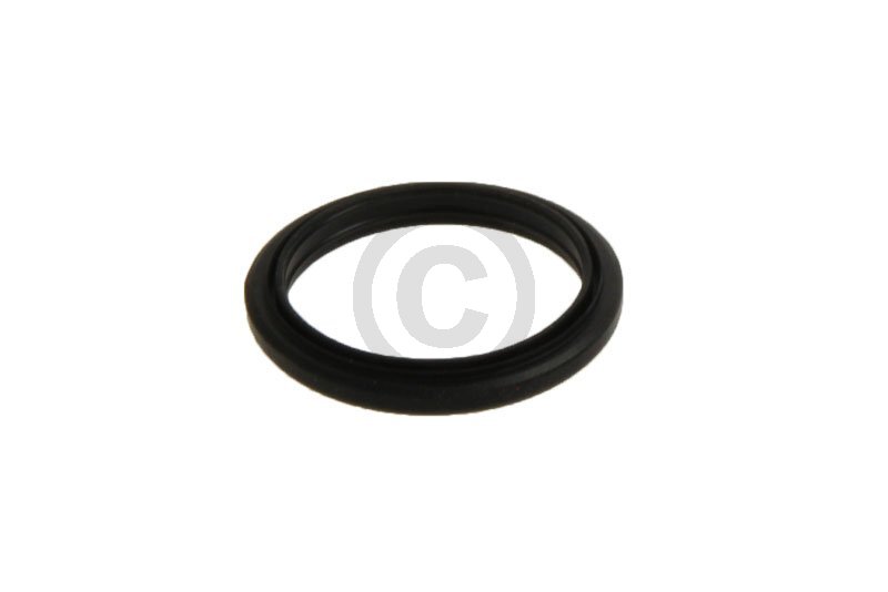

  4. Drücken Sie den Brühkolben durch die Brühgruppe nach oben heraus. Dieses Teil ist das, was wir reparieren wollen. Entfernen Sie die beiden Dichtungen und ersetzen Sie sie durch neue.
  5. Reinigen Sie das Sieb am Brühkolben. Dazu lösen Sie einfach die Schraube und reinigen die kleinen Löcher gründlich.
  6. Fetten Sie die neuen Dichtungen mit dem beiliegenden Fett ein. Das hilft, dass sie leichtgängig bleiben und nicht so schnell kaputt gehen.

Brühkolben und Dichtungen entnehmen
Drücken Sie den Brühkolben durch die Brühgruppe nach oben heraus. Entfernen Sie die beiden Dichtungen am Brühkolben und ersetzen Sie sie durch neue.
5. Schritt
Sieb reinigen
Lösen Sie die Schraube am Sieb des Brühkolbens und reinigen Sie die kleinen Löcher gründlich.
6. Schritt
Dichtungen einfetten
Fetten Sie die neuen Dichtungen mit dem beiliegenden Fett ein, damit sie leichtgängig bleiben und länger halten.
