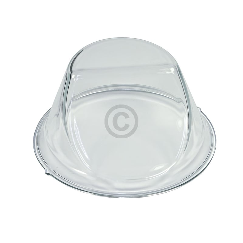

Sinnbildlich steht dieses Tutorial für alle Waschmaschinen, bei denen Ihr keine Einzelteile des Bullauges bestellen könnt.
Das Glasbullauge war gebrochen, abe der Austausch keine ernste Herausforderung. Mit zwei Schrauben die komplette Tür und mit 5 (oder waren es 6) weiteren Schrauben die rückseitige Blende der Tür gelöst, welche das Bullauge in seiner Position fixiert.
ACHTUNG ... hinter dieser Blende liegt auch die mehrteilige Mechanik des Türgriffs mit einer Spirafeder. Ist aber ein einfaches Konstrukt aus Wipphebel mit besagter Feder und man braucht keine Zeichnung, um es beim Zusammenbau wieder in Position zu bringen.
