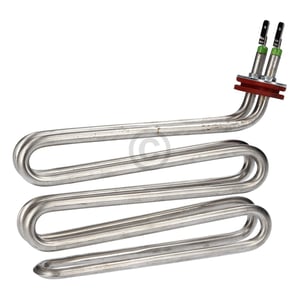

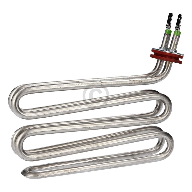

Mein Waschtrockner Bosch WFT5010 funktioniert i.a. einwandfrei, doch bei Kochwäsche sprang der FI-Schutzschalter raus (geschah zum 2. mal). Es zeigte sich, dass der Trockner-Heizstab undicht war (Keramik-Endkappe lose), wodurch Kondensfeuchte eindrang sobald Dampf in der Maschine heißer als der Stab wurde (Masse-Feinschluss der Heizwendel). Die Heizstab-Nummer hatte ich korrekt im Servicemanual nachgeschlagen; trotzdem versuchte mir der Verkäufer erst fälschlich einen Wasch-Heizstab anzudrehen. (Es gibt auch keinen anderen Trockner-Heizstab der so aussieht.) Normal wasche ich nie auf 95°C (frisst viel Strom), doch zum Nähen von Alltagsmasken (Mundschutz) musste ich alten Hemdenstoff aufs Einlaufen prüfen. Sobald nach Ende des Waschgangs kurz der Trockner ansprang (tut er immer) saß ich im Dunkeln. Ich hatte den Stab daher provisorisch mit einem Stück Glimmer gegen dessen geerdete Metallklammer isoliert, was den Leckstrom reduzierte. Nachdem der alte Stab zum Test 5min lief, verdampfte die Feuchtigkeit, sodass der Leckstrom verschwand. Bei normalem Waschgang (40°C) läuft sie problemlos durch. Doch plötzlichen Datenverlust durch Stromausfall kann ich mir nicht leisten. Daher musste ein neuer rein bevor das Problem auch bei anderen Temperaturen auftritt oder durch weitere Zersetzung evt. Brandgefahr entsteht. Die Maschine ist eine Bosch "E-Nr. WFT5010/08 FD 7106 001551" von 1991 mit Ganzmetall-Chassis in Salonqualität. Ich hab das Ding im Laufe meines Lebens schon gründlich modifiziert (versagende Leitgummihülsen von Schaltwerkkontaktfingern entfernt, modernere Pumpe, Trommellager neu, 2x neue Dämpfer, Casemod der Panelbeleuchtung, Aquastop-Sensor aus anderem Modell nachgerüstet (Schwimmerschalter mit breiten Kabelbindern am Gehäuseboden verzurrt und an die 2 unbenutzten (vorher verdrillten) Pins des Motorsteuergeräts angeschlossen)). Das neue Trockner-Heizelement sieht etwas anders aus (hat zusätzliche Blechplatte mit geprägter Typbezeichnung am Ende), aber passt und funktioniert problemlos.
