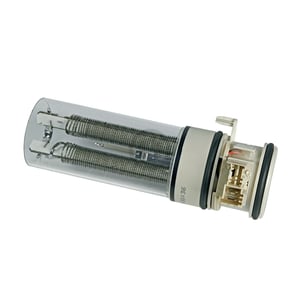

Zeolith-Heizung
Wie auch schon andere User beschrieben haben, konnte ich dank YouTube und dem Ersatzteilshop auch unserem Geschirrspüler das Leben verlängern.
Schnelle Lieferung und gut verpackt.
Klaus - 24.07.2024 16:32
Zeolithheizung läuft wieder
Dank YouTube und Ersatzteilschop wurde unserem gut erhaltenen Geschirrspüler ein neues Leben eingehaucht. Das ist übrigens die 3. Repatur eines Küchengerätes neben Kaffeemaschine und Dampfgarer. Die erforderlichen Ersatzteile sind mit wenig Aufwand zu finden, werden schnell geliefert und jede erfolgreiche Repatur macht einen auch irgendwie stolz. Preislich voll ok, wenn man ein Gerät im Wert von weit über 1000€ für 100-150€ repariert.

Zeolithheizung repariert.
1 bis 2 Stunden
Mittel - Machbar mit ausführlicher Anleitung

Alex - 06.02.2024 08:56
Wasserhahn und Klarspüler blinken; keine Funktion der Maschine; nach Abziehen der Zeolith-Drahtheizung an der Elektronik-Platine spült die Maschine wieder, allerdings heizt die Maschine nicht mehr und am Ende des Programmes kommt der Fehler E10.
Länger als 2 Stunden
weiß ich im Einzelnen nicht mehr, es war nichts Besonderes dabei: Schraubendreher, Torx, Zange etc.

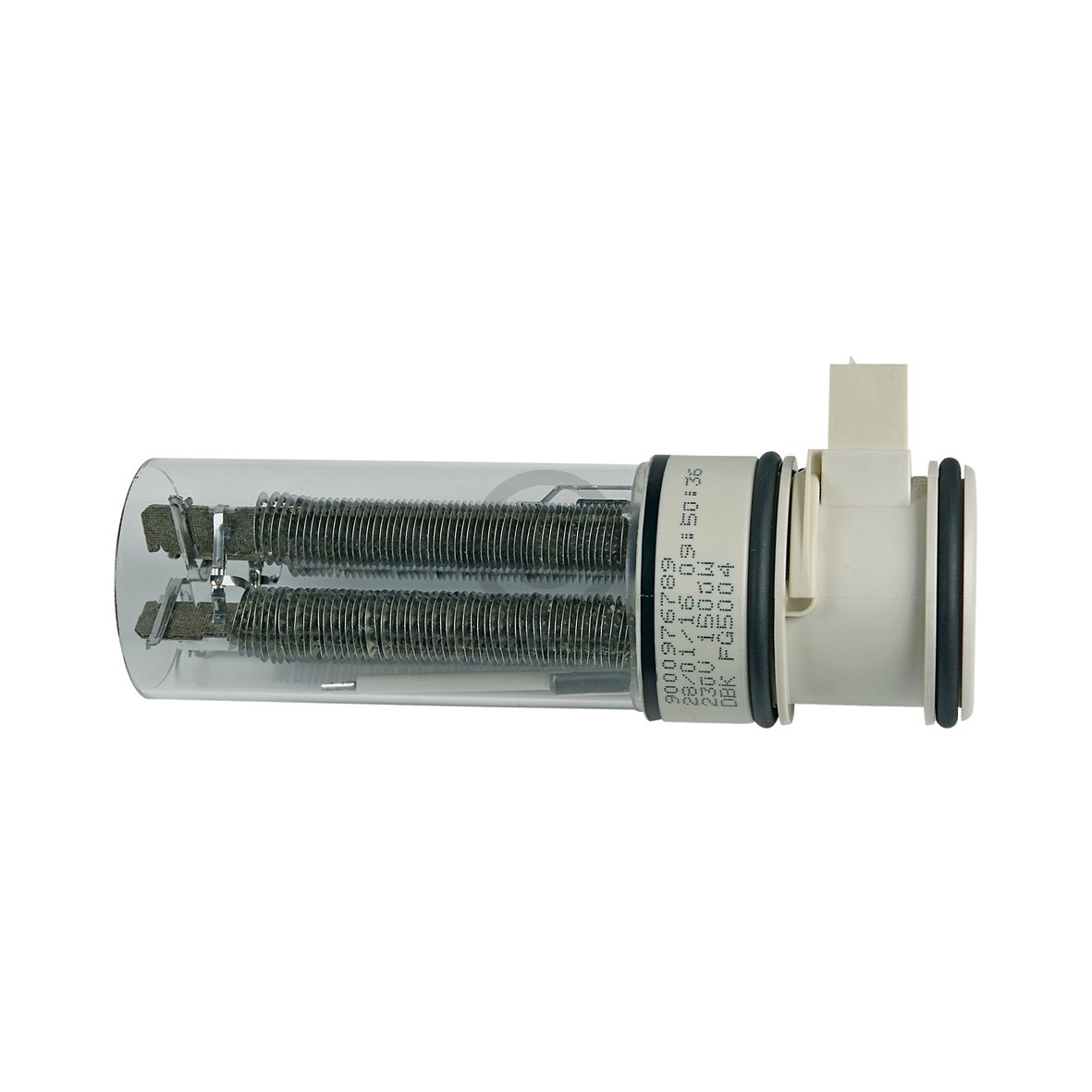

Philipp - 08.11.2022 14:47
Heizelement war defekt, nach überschäumen des Geschirrspülers (falsches Reinigungsmittel) Wassereintritt über Zeolith Trockeneinheit.
Temperatursicherung des Heizwendel war anschließend defekt, Heizwendel noch in Ordnung. Weils einfacher ging wurde aber das Heizelement als ganzes getauscht.
Einzelne Schritte beim Zerlegen fotografieren kann helfen. Vorsicht beim Öffnen von Kunststoff Haltern, können leicht abbrechen, wenn sie etwas älter sind.
