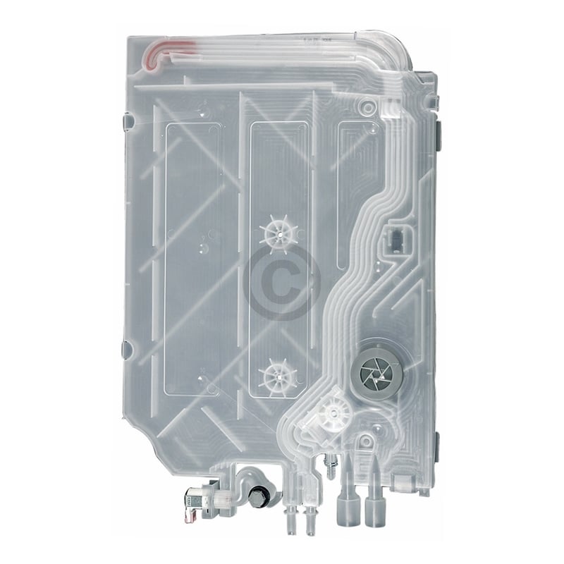

Euer Geschirrspüler von Bosch, Siemens, Neff, Constructa oder auch Balay meldet den Fehler E24 und pumpt das Wasser nicht ab? Dann kann es an einer zugesetzten Entlüftung an der Wassertasche liegen. Wie ihr diese Wassertasche entleeren und ausbauen könnt, möchte ich euch in diesem Video zeigen.

Vorsicht : beim Ausbau der alten Wassertasche kann etwas Wasser in die Gehäusewanne laufen und wieder zu einer Fehlermeldung führen. Mit einer kleinen Spritze und einem kleinen Schlauch lässt sich das aber gut absaugen!

3 Tips:
3 Tips zum erfolgreichen Ausbau:
1. Einlauföffnung (groß Mitte) von innen abschrauben da am Tank befestigt
2. Einlauföffnung (klein unten) von innen abschrauben da am Tank befestigt
3. Tank ist mittels schwarzen Material flächig angeheftet. Mit etwas dosierter Kraft löst dich der Tank.

Hatte ein Problem mit meinem Siemens Geschirrspüler: Waschprogramm wurde nach der Hälfte immer abgebrochen und die Wasserzulauflampe hat aufgeleuchtet. Dank der sehr ausführlichen Videos habe ich den Fehler schnell gefunden. Das passende Ersatzteil wurde innerhalb bin 48 Stunden geliefert. Einbau dank der oben erwähnten Videos ohne Probleme selbst vorgenommen (bin kein Installateur, nur normal handwerklich begabt). Maschine läuft wieder problemlos. Viel Geld für einen Servicetechniker oder eine neue Maschine gespart. Gerne jederzeit wieder. Bitte weiterhin so informative Videos erstellen - damit geht’s echt leicht.

Wasserzulauf war angeblich gestört. Bei Kontrolle lief das Wasser problemlos ein. Das Rädchen mit dem Signalgeber für den Reedkontakt war verklemmt und konnte kein Signal mehr abgeben.
Da das Rädchen in der Wassertasche eingeschweißt ist, kam nur ein kompletter Tsusch in Frage. Jetzt läuft alles wieder

Siemens Geschirrspüle: Wasserhahn wurde angezeigt,
Zu- und Ableitungen waren i.O.
Ursache lt. Google:
Reedkontakt hin, oder Wassertasche verdreckt
Lösung für mich:
Wassertasche getauscht, hier komplett mit allen Teilen
