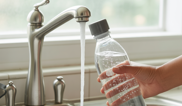

Schritt 5: Gründliches Ausspülen: Entnehmen Sie die Flasche und spülen Sie sie mehrmals mit klarem Wasser aus, um sämtliche Entkalker-Reste zu entfernen. Wiederholen Sie diesen Schritt zwei- bis dreimal.
Sodastream Flasche mit Wasser ausspülen
