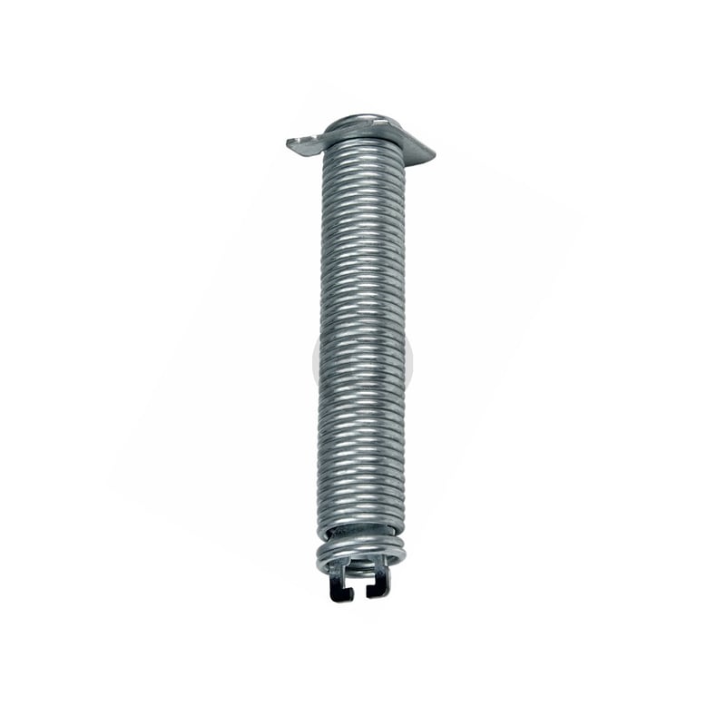

Feder mit Farbcode schwarz, ersetzt Ausführung mit Farbcode violett.
Wenn die Tür Eures Geschirrspülers eigentlich immer richtig zu Öffnen und zu Schließen ging, Ihr aber nun das Problem habt, dass die Tür einfach nach unten fällt, wenn Ihr Sie öffnet, dann habt Ihr ein Problem an den Seilzügen oder Türscharnierfedern.
Diese Baugruppe ist für den Gegendruck beim Öffnen der Geschirrspülertür zuständig. Wenn eines der Seile gerissen oder die Spannfeder verschlissen ist, dann wird die Tür keinen spürbaren Gegendruck mehr aufbauen können und aus diesem Grund fällt Sie dann nach unten.

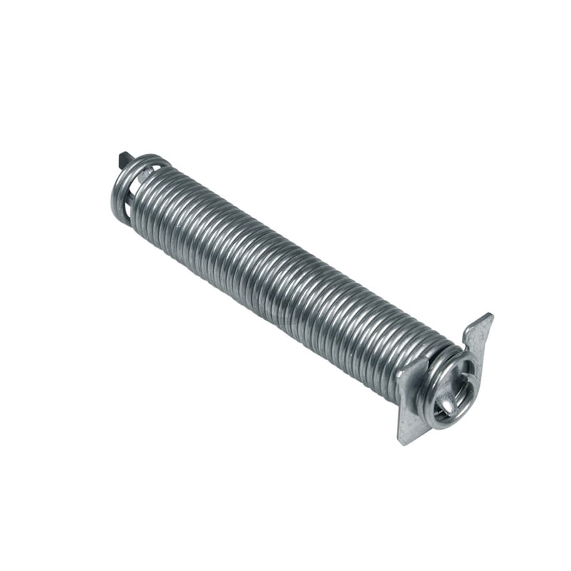

Die Halterung der Feder ist schon vor längerer Zeit weggebrochen.
Damals mußte ich die Feder umbauen und für die kaputte Halterung mußte ich mir auch etwas anderes einfallen lassen. Die Feder ist mittlerweile auch kapput, aber ich habe jetzt eine neue feder die ich an die gegebene Halterung anpassen kann. " Fazit "
