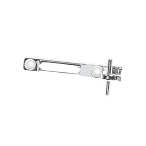

Ein defekter Kühlschrank kann eine große Belastung sein, insbesondere wenn die Tür betroffen ist. Heute erklärt Danny vom Ersatzteilshop, wie man die Tür eines Side-by-Side-Geräts problemlos ersetzt. Bevor Sie beginnen, stellen Sie sicher, dass Sie das richtige Werkzeug zur Hand haben. In diesem Fall benötigen Sie lediglich einen Kreuzschlitzschraubendreher.
Willkommen zu einem weiteren hilfreichen Tutorial vom Ersatzteilshop. Heute werden wir uns damit beschäftigen, wie man das obere Scharnier bei einem Side-by-Side Gerät austauscht. Dieser Austausch ist manchmal notwendig, wenn das Scharnier bricht und die Tür nicht mehr richtig hält. In diesem Fall fällt die Tür ein wenig entgegen, wenn sie geöffnet wird.

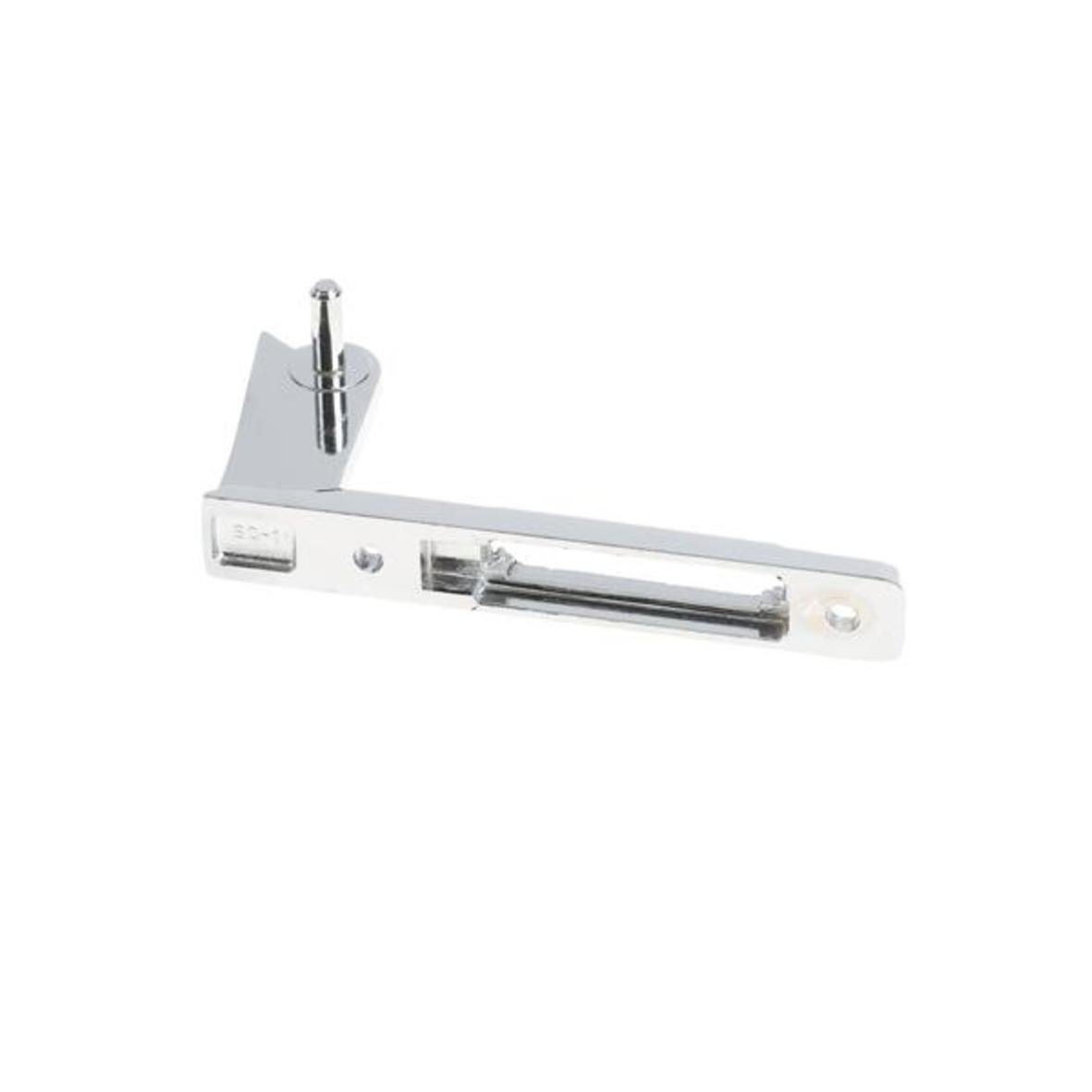

Das Teil kam super schnell und wir waren sehr dankbar das wir ein Ersatzteil gefunden haben. In der heutigen Wegwerf-Geselschaft befürchteten wir, einen neuen Kühlschrank kaufen zu müssen. Der Einbau war schwer und man sollte sich Zeit und Platz dazu nehmen. Das liegt aber nicht am Ersatzteil, sondern an der Lage des Teils. Wir mussten den ganzen Kühlschrank vorziehen um die Türen ganz aufklappen zu können, um an die Schrauben des Gebrochenen Schaniers zu kommen, um zum Schluss an dieser Stelle das Ersatzteil zu verschrauben. Auch das einhängen der Türen gelingt zu 2 besser als allein.
ABER DER AUFWAND LOHNT. Alles ist besser als ein neuer Kühlschrank. Und das Ersatzteil ist 1. KLASSE 5 🌟 Perfekt
Für LEIHEN MACHBAR. DAUERT 1-2 STD.
Das Türschanier, in der Mitte, zum Kühlschrank nach oben und zum Tiefkühler nach unten, war am Loch zur Verschraubung ein Mal senkrecht durch gebrochen.
Mit dem, genau passendem, Ersatzteil konnten wir das Problem lösen. Es kostete zwar viel Zeit und Platz, und wir mussten den Kühlschrank vor ziehen. Aber der Aufwand hat sich gelohnt. Und wir waren sehr glücklich, keinen neuen Kühlschrank kaufen zu müssen.
Länger als 2 Stunden
Es ist für Leihen machbar, dauert aber durch den Ort des Ersatzteils. Man benötigt NUR EINEN KREUZSCHRAUBENDREHER.
