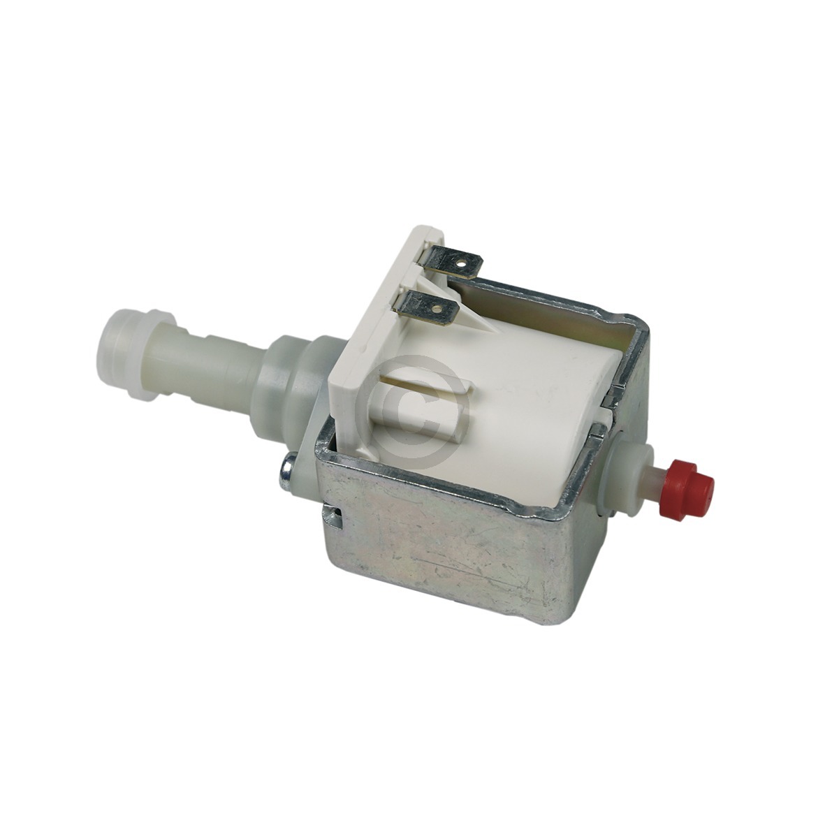

10. Schritt: Pumpe ausbauen
Pumpe ausbauen
Die Pumpe nun vorsichtig aus der Führung herausheben und nach vorn entnehmen.
11. Schritt: Pumpe ausbauen
Pumpe ausbauen
Auf der Pumpe befinden sich zwei Stecker und eine Temperatursicherung.
Diese abschließend mit einem Schraubenzieher oder der Spitzzange lösen.
Die Temperatursicherung ist bei manchen Modellen zusätzlich geklebt. Der Kleber lässt sich vorsichtig mit einem Schraubenzieher entfernen.
Der Einbau der Pumpe erfolgt in umgekehrter Reihenfolge.
