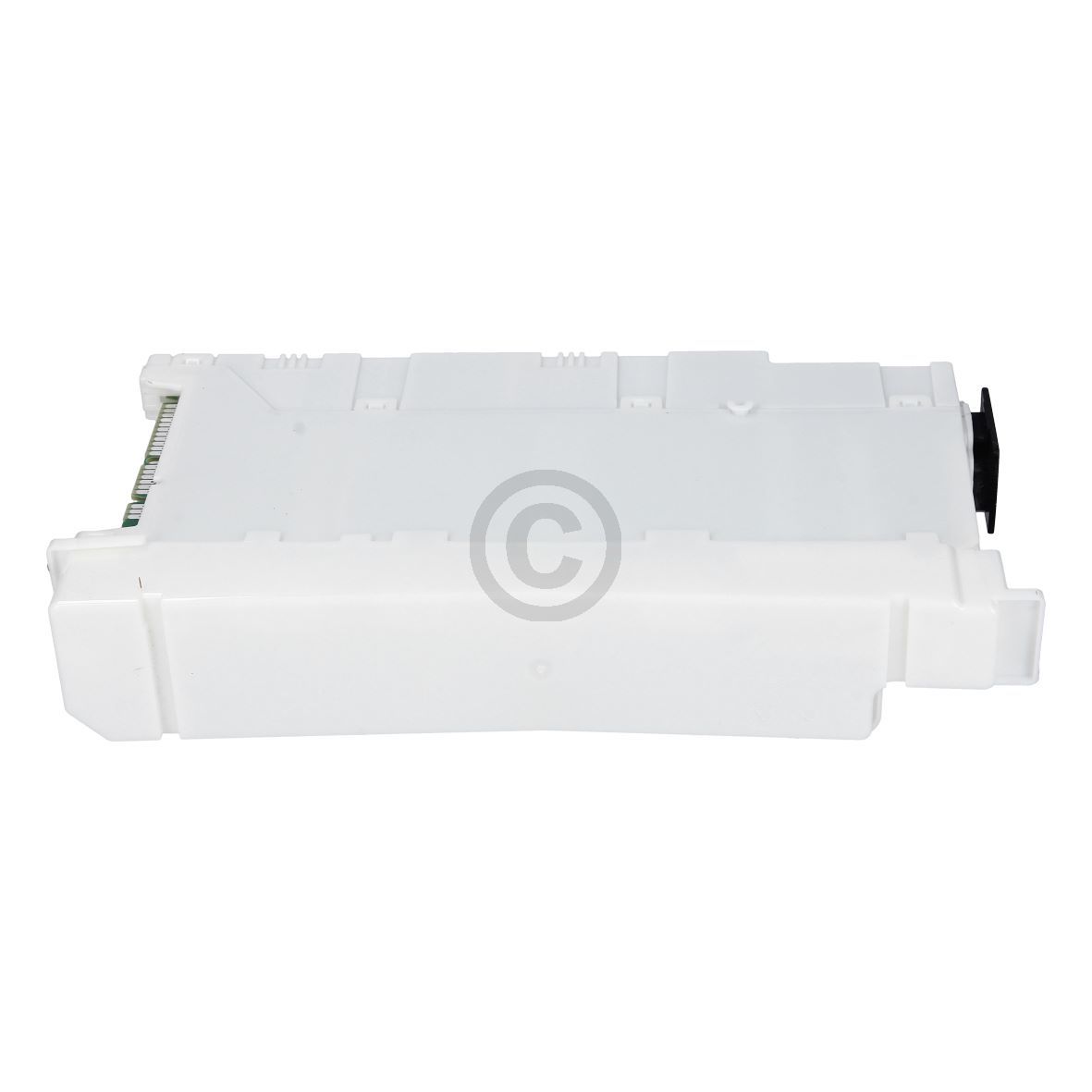

Original-Ersatzteil. Wurde ordentlich verpackt zugeschickt. Beschreibung bzw. Hinweis zum Einbau lag bei.
Dort könnte man noch einen Zettel beifügen: Die Steckerleisten auf die Platinen mit den Fingern nochmals fest auf-/nachdrücken.
Beachten Sie beim ersten Start (Wasserzufuhr wieder anschliessen!) das ca. drei Testläufe mit entsprechender Displayanzeige anlaufen. Maschine laufen lassen und wenns nicht mehr weitergeht einfach die Ein-/Austaste drücken und wieder Start. Nach ca. drei Anläufen sollte das Display die "normalen"
Anzeigen wiedergeben und entsprechend der Programmwahl funktionieren.
Maschine funktioniert wieder einwandfrei.
Ursprünglich ging sie immer nach 10 min oder 30 min aus und nach wenigen Minuten wieder an (keine Fehlermeldungen oder Schäden) in Endlosschleife.
Hatte noch ein wackeliges Türschloss (ausgeleiert nach all den Jahren) ausgetauscht und das Netzkabel.
Das Eingabemodul (Display mit Tasten) habe ich wahrscheinlich unnötig getauscht. Da der Einbau recht tricky war habe ich das neue Modul in der Maschine gelassen. Schade um die 53,-€ hierfür. Vielleicht kann ichs noch gebrauchen oder mir kauft es jemand ab.
Sollte Eure Machine einfach abschalten und sonst keine Fehler(meldungen)
aufzeigen und sich die Maschine ansonsten in einem einwandfreien Zustand befinden, gebe ich eine klare Kaufempfehlung für das programmierte Leistungsmodul ab. Schätze das die Maschine jetzt locker weitere 5 Jahre schafft. Wenn man bedenkt, das eine neue Machine (vergleichbar) ca. 600€ kostet, ist die Reparatur (wenn mans selber macht und kann) ein Schnäppchen und empfehlenswert.

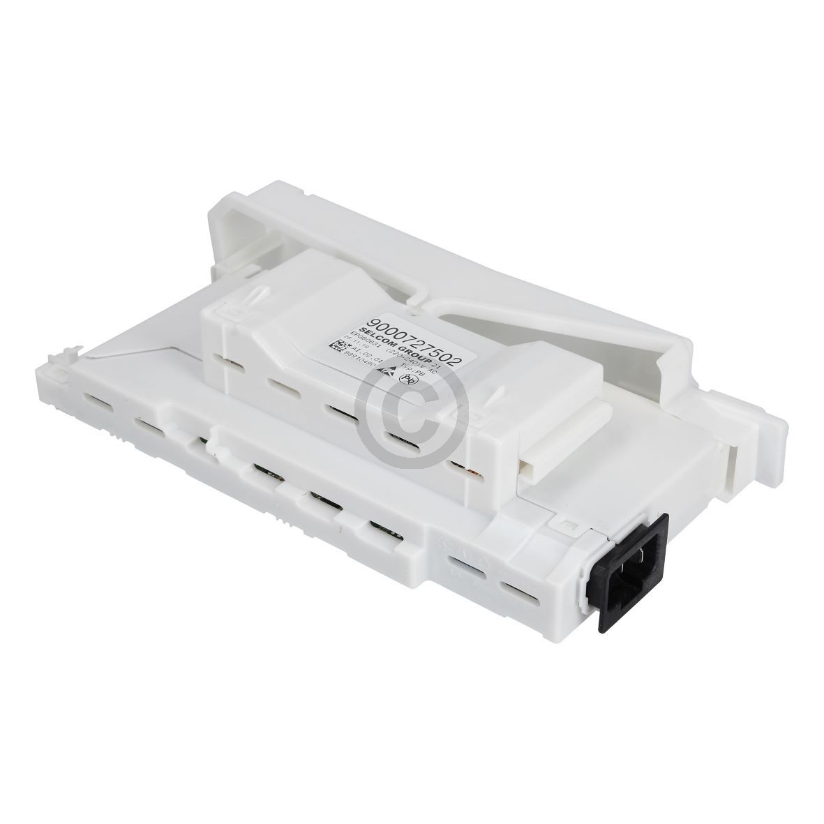

Perfekte Erstausrüsterqualität.
Spülmaschine ging nicht an bzw. ohne Fehlermeldung einfach aus bei Minute 30 bzw. 10 Restlaufzeit. Nach ein paar Minuten wieder an und wieder aus.
Erst haben wir das Netzkabel getauscht. War mal nötig nach fast 8 Jahren und nen Wackler hatte es wohl auch. Danach haben wir den wackeligen Verschluss bzw. das Schloss getauscht. Jetzt schließt das Gerät wieder satt. Danach scheiden sich die Geister. Zum einen das Bedienmodul neu gekauft und installiert. Brachte nix. Obiger Fehler war immer noch da. Danach die programmierte Elektronik getauscht. Das wars. Nach drei Neustarts (die ersten Einschaltversuche waren sehr crazy und fehlerhaft) läuft die Maschine einwandfrei und wie neu. Würde ich es nochmal machen?
Jein. Ja wegen der Ersparnis. Nein wegen der Fehlersuche. Vielleicht hätte ich mir zwei Ersatzteile sparen können (Kabel und Bedienteil) und somit etwa 70€ aber ne neue vergleichbare Maschine hätte mindestens 600€ ohne Boschtechniker bzw. Reparaturversuch (mit An- und Abfahrt usw.) gekostet. So waren es nur ~240€ (effektiv ~170€ hätten gereicht damit se wieder läuft). Danke für die Unterstützung. Bestes Preis-Leistungsverhältnis im Netz. Meistens zumindest.
Display und Maschine gingen ohne Fehlermeldung oder ersichtlichen Grund einfach aus. Nach ein paar Minuten wieder an und das in Endlosschleife.
Man sollte in diesem Fall immer als erstes das Leistungsmodul tauschen und dann erst andere Teile ggf. tauschen.
