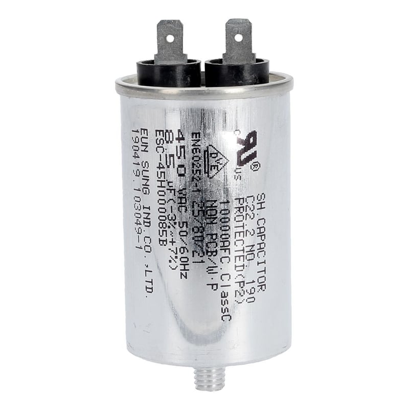

Der Motor des Trockners summte nur noch, Trommel bewegte sich nicht von allein, jedoch beim anschubsen per Hand. Lt. Internet wäre wohl der Anlaufkondensator defekt, dieser ist nur mit 2 Steckern angeschlossen die problemlos abgezogen werden können. Das hier gekaufte Teil ist ein Original Ersatzteil was problemlos funktioniert. Preis top, Lieferung durch den Shop schnell und zügig wie angegeben.
Anlaufkondensator defekt, Motor summte und Trommel bewegte sich nur durch anschubsen per Hand.
Problem durch Ersatzteil behoben, man musste nur die Seitenabdeckung entfernen, das Teil selbst ist nur durch 2 Stecker angeschlossen welche man einfach abziehen kann.
