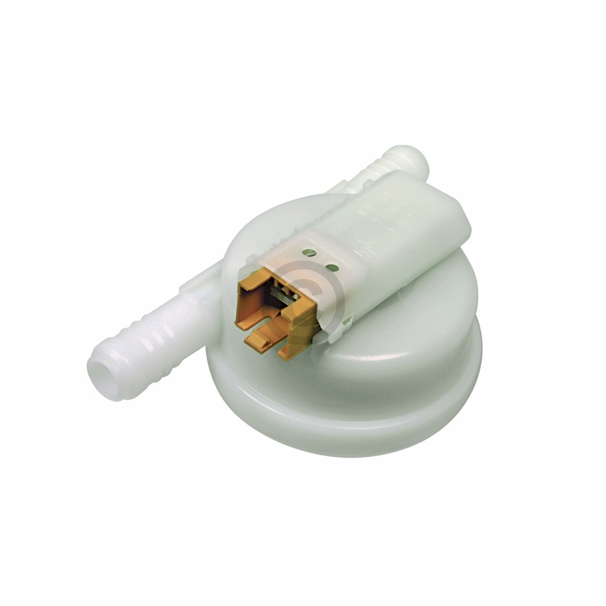

Siemens Geschirrspüler füllte ständig Wasser nach
Unser Siemens Geschirrspüler füllte ständig Wasser nach aber meldete mit dem Wasserhahn Symbol, Zulauf prüfen. Ersatzteil bestellt, schnelle Lieferung, Gerät herausgezogen, Deckel linke Geräteseite abgenommen, dann sieht man das Bauteil, Schlauch nach oben getrennt, Zulaufschlauch von hinten ausgerastet und mit dem Teil herausgenommen, Teil getauscht und alles wieder zusammengebaut, funktioniert wieder :-)
