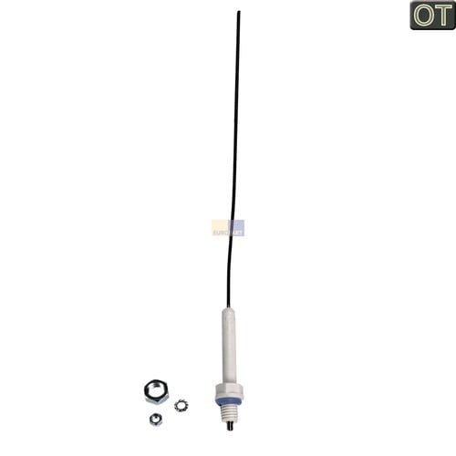

Anode 255mm mit M4-Gewinde Siemens 00491764 für Heißwassergerät
OT: OriginalTeil BSH-Gruppe/Siemens 00491764.
Mit Dichtung etc.
00491764
255 mm
