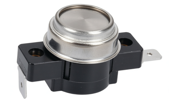

4. Temperaturfühler reinigen, wenn der Wäschetrockner nicht richtig trocknet
In der Nähe des Flusensiebs im Trockner finden Sie den Temperaturfühler. Dieser sieht aus wie eine kleine Knopfzellenbatterie, die in Kunststoff eingefasst ist. Der Temperaturfühler des Trockners ist dafür verantwortlich, dass die korrekte Temperatur an den Trockner übermittelt wird. Haben sich dort Flusen Ihrer Wäsche verfangen, kann das der Grund dafür sein, dass Ihr Trockner nicht mehr richtig trocknet, denn dann wird der Vorgang frühzeitig abgebrochen. Reinigen Sie daher den Temperaturfühler regelmäßig mit einem leicht feuchten Tuch.

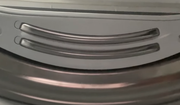

6. Feuchtigkeitssensor reinigen, wenn der Trockner nicht mehr richtig trocknet
Moderne Wäschetrockner verfügen im Inneren der Trommel über einen Feuchtigkeitssensor, der aussieht wie zwei Metallstäbe bzw. Metallstreifen. Er misst die Restfeuchtigkeit der Wäsche. Wenn dieser Sensor des Trockners verschmutzt ist, kann das dazu führen, dass Ihr Trockner nicht richtig trocknet, weil er die falschen Programme auswählt. Reinigen Sie den Sensor daher regelmäßig mit einem feuchten Tuch, um sicherzustellen, dass er einwandfrei funktioniert.
