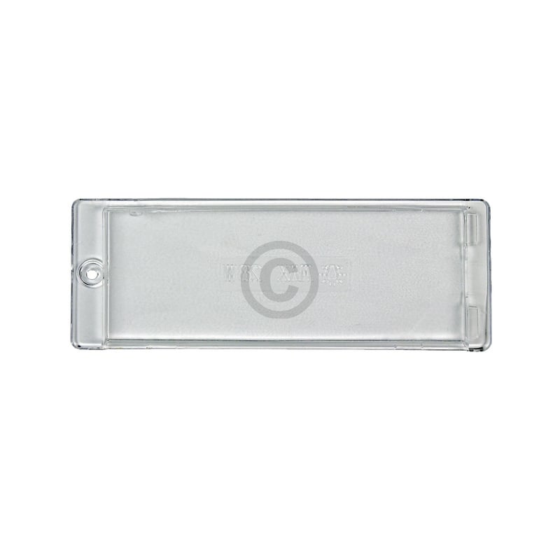

Nachdem die Abdeckung, die aus Kstff hergestellt ist, war es Lebensdauer-Ende abzusehen. Haben doch ein paar Jahre länger gehalten als ich mir das gedacht hatte..
Es sind ja "nur" die Anschraublaschen ausgebrochen und so recht gehalten hat das nicht mehr.
Aber die Teilesuche hat sehr genau zu den richtigen Abdeckungen geführt. Ganz sicher war ich mir als ich die gottseidank angegebenen Abmaße verglichen habe. Die passten einfach und das war super.
Jetzt ist erstmal wieder für einige Zeit die Dunstabzugshaube in Ordnung.
Es waren die Anschraublaschen der Lampenabdeckung vom Dunstabzug die ausgebrochen waren.
Reparatur war nicht sinvoll, da der Kstff doch schon ziemlich was an Weichmacher verloren hatte.
Weniger als 15 Minuten
Schraubendreher Kreuzschlitz PB 1 (Phillips) kein PZ verwenden
