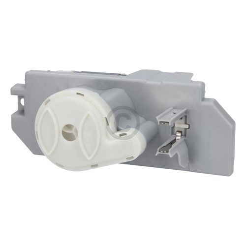

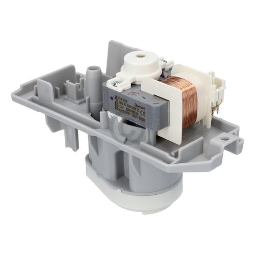

In diesem Video zeigen wir Euch, wie Ihr eine defekte Kondensatpumpe an eurem Bosch oder Siemens Wärmepumpentrockner tauschen könnt.
Wenn Ihr bei Eurem Wärmepumpentrockner die Fehlermeldung "Behälter leeren" erhaltet und sich kein Wasser im Kondensatbehälter befindet, liegt dies meist an der Kondensatpumpe. Sie ist dafür zuständig, das Kondenswasser aus dem Flusensumpf nach oben in den Behälter zu pumpen.
